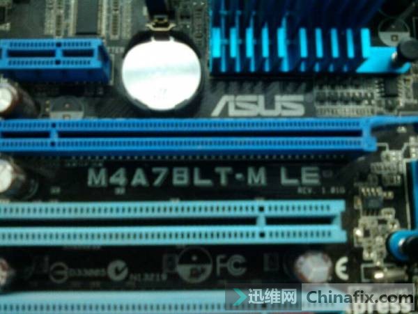

M4A78LT-M LE复位灯常亮
M4A78LT-M LE复位灯常亮
本帖最后由 青蚨子 于 2014-11-29 14:26 编辑 在迅维出来了2个月了,我也继续回到师傅那里去工作去了,在师傅这我有点笨手笨脚天天挨骂...

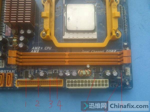

映泰主板a690le 复位灯常亮
映泰主板a690le 复位灯常亮
本帖最后由 caoxr 于 2014-5-2 11:08 编辑716942新手请教高手:1 as324m-e 应该是个运算放大器 控制2 4 这两个mos管 2输出1.8v 应该...
