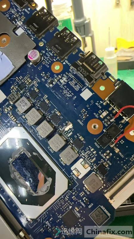

Y7000改集显失败
Y7000改集显失败
板号NM-D741,独显1.8V短路,烧鸡核心发热损坏,去掉显卡1.8V的MOS转换管,小改电路,成功亮机但是会风扇常转掉电。借鉴大神们的经验改集显,怎么都不成功。不...
