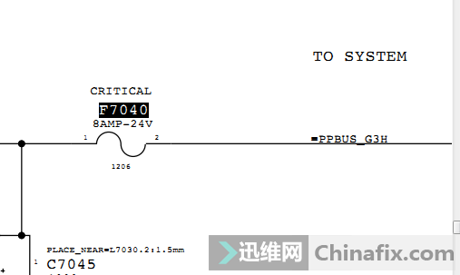

苹果A1466不充电
苹果A1466不充电
接到一吧苹果A1466的不充电,拆机测F7040这个是共公点,931758 只有8.2V,不对吧,通电这是12V才对,问题就在这了,它是931759[/...

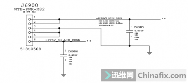

苹果A1370电池不充电
苹果A1370电池不充电
用电池可以开机,插上电源适配器指示灯不亮。拆机测电源接口[font= =PP18V5_DCIN_CONN 17.5...

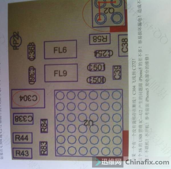

苹果5 死机、重启、充电问题
苹果5 死机、重启、充电问题
充电不显示电量变化,什么原因引起的呢?我发现很多人取苹果5电池时都会用镊子撬,图上两个电阻是撬电池最容易碰到的,网络上图片很多却没人解释如何修理,这两...
