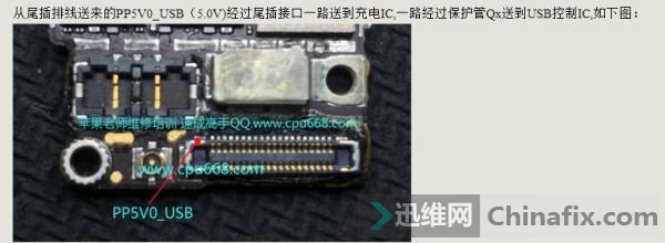

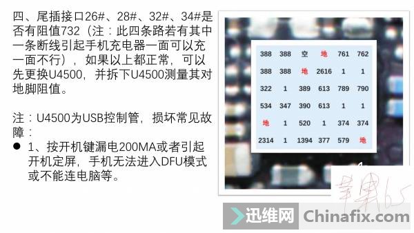

PP5V0_USB电压只有2V,没有5V输出,排线,电池,U4500换过几个都不行,这个电压应该受U4500控制输出的,但测U4500底角阻值正常,1.8V 3.0V正常。...

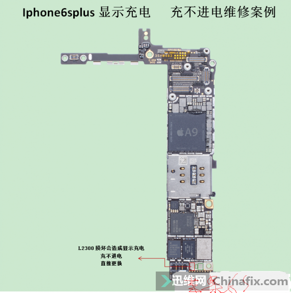

一台苹果小6S进水了来的时候不开机 换充电IC解决 现在开机充电时候显示 不支持此配件 没有充电显示 关机充电正常 求高手指点一下

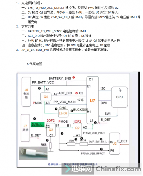

苹果5充电电路,带框图和步骤分析。
苹果5充电电路,带框图和步骤分析。
这是在实地学习期间自己整理的内容,现在免费分享大家。1214625
