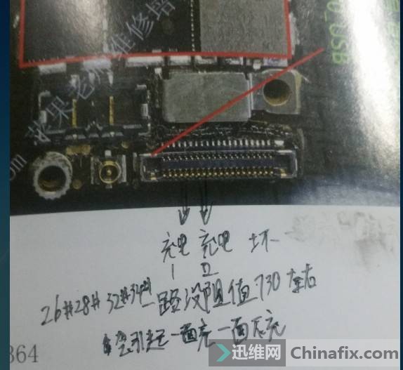

6sp 苹果 充电线 一面充电另一面不充电 案例分享
机器是同行拿来的 现象是尾插插充电线 一面充电另一面不充电 也没测 直接秒U2(原理就不讲了)居然不行 那就测尾插的26 28 32 34脚阻值吧 居然都有730这是正常啊...

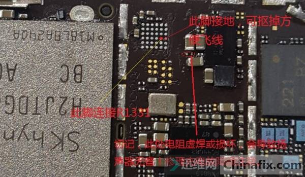

主板断线造成的苹果6不充电,非u2
主板断线造成的苹果6不充电,非u2
接修故障,顾客说手机不充电,正好电脑上连了数据线,连接电脑,可以充电。接插头,无反应!这个故障其实也不是没有遇过,都是换u2解决的,直接秒杀。跟顾客报了...
标签: 手机   阅读全文
