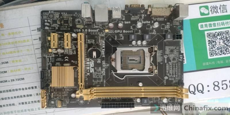

华硕B150M-A/M.2 USB15秒关机
某宝买的加密的点位图,发不了给大家了。我就把问题给你们发图片吧1990529南桥旁边的822 点位图上应该看得到。换了就好了1990530[/...

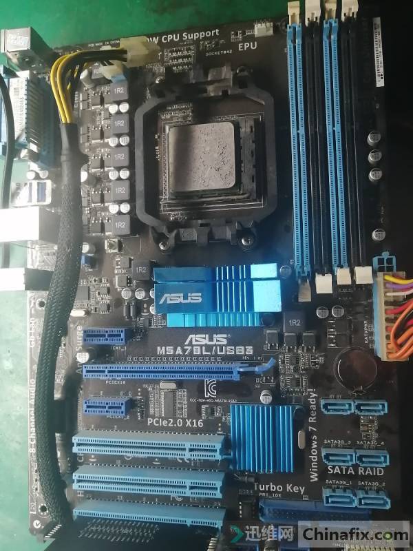

华硕M5A78L/USB3REV(1.01)之奇怪的断线
维修结束,麻烦帅哥美女给加加分,真心感谢,分快不够用了,图纸下不了,就不能愉快玩耍了哈:D:lol
