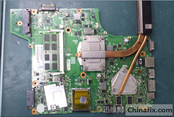

东芝L510,从外接花屏内接不显到内接屏暗,曲折的维修...
主板正面 图1...内屏不显专题帖:https://www.chinafix.com/zt/2181-1.html

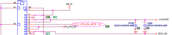

DELL 1530开机白屏维修
DELL 1530开机白屏维修
此时外接已经正常,但是内接还是白屏。测屏供电+LCDVDD没有电压,982299 [/...

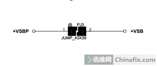

Acer V3-571G按下开机键指示灯亮,电流0.02-0....不显示
此时在触发,电流正常跳变,接内屏显示正常(此机单独接外接不显示的),至此修复完毕。实物图: 1-PQ6 G...
