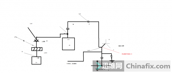

IT8718F_S 复位脚没电压排阻好的,却没电压。
IT8718F_S 37脚是复位脚,南桥3.3经过二极管,到472排阻,排阻进有2.7V出来0V 37脚上自然就是0V,奇怪的是472测出来的4.4K,应该是好的啊。这是怎么回事。

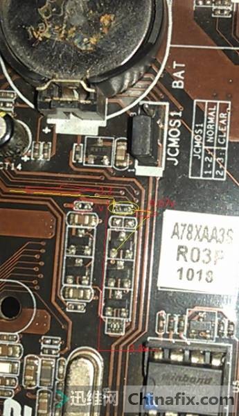

PG 无电压,复位排针电压太低。
PG 无电压,复位排针电压太低。
691058图上是排针复位经过的地方,南桥出来3.3V经过这个贴片电容还是什么出来就0.67V 了,是不是问题是这个电容。这个是什么贴片电容。

PG无电压复位排针0.67V
PG无电压复位排针0.67V
PG无电压,IC引脚定义找不到是6323b芯片。谁给个图。复位排针0.67V。无复位,大虾给个思路.
