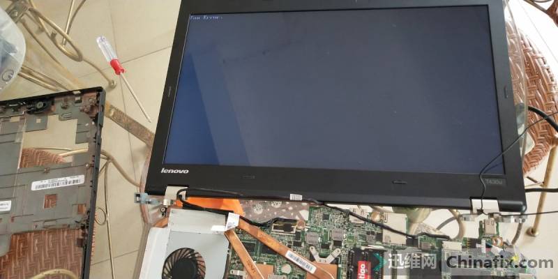

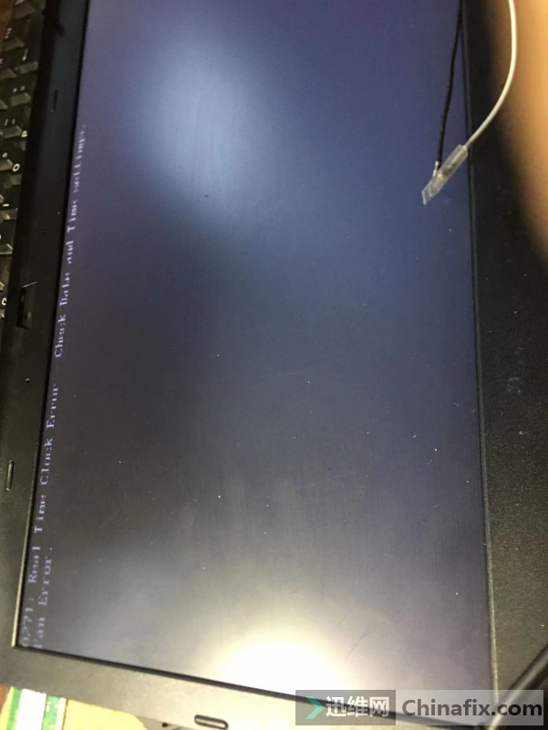

联想THINKPAD T430怪病,求解
客户送来一联想,T430最初是暗屏,以为是屏的问题,后来发现是屏背光电路的保险烧掉了,修复之后开机报风扇错以为是BIOS设置的问题,于是把电池拔下来,可更坏了...

联想T430U开机报Fan Error(风扇出错)维修
Rev:F,拿到手上开机果真报风扇错误,报错后就自动关机了。2082260...

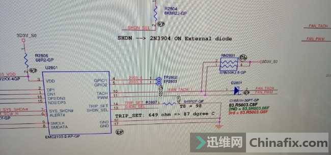

E49L 风扇报错
E49L 风扇报错
联想E49L风扇时好,时报错,更换风扇,故障一样,最后更换RN2801排阻,故障修复。2036202

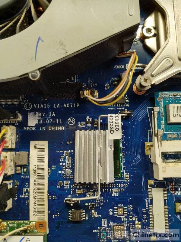

联想一体机B550 LA-A071P 1A单风扇工厂BIOS
风扇报错的问题,可以飞线解决,但是显卡问题,不能不解决啊,不是显卡叹号,就是进不了系统,所有人的,全部没解决问题,只能自已淘宝,对方发了两个过来,有...
标签: 进不了系统   阅读全文
