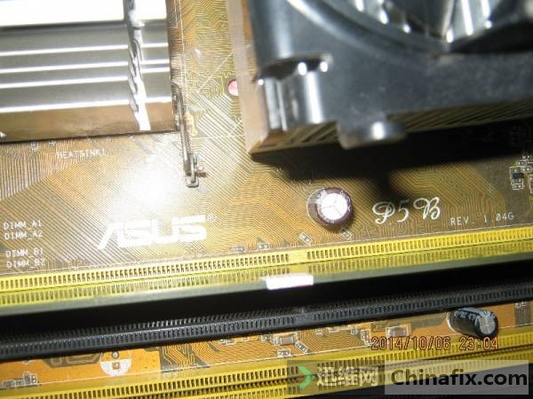

华硕主板CPU供电IC
华硕主板CPU供电IC
网上找半天也没找到这些代码芯片的引脚定义:BD-AE BD-JB这种小四方芯片大家都是怎么换的?在没有图纸的情况下如何判断是不是这个芯片损坏呢?...
标签: 华硕   阅读全文

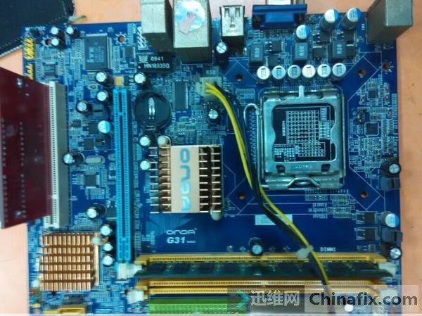

昂达 G31 主板 无CPU 供电 求思路
昂达 G31 主板 无CPU 供电 其他供电正常 求思路 供电芯片EN 1.5V 供电MOS上管G 级控制电压12v 无电压输出
标签: cpu   芯片   供电芯片   阅读全文

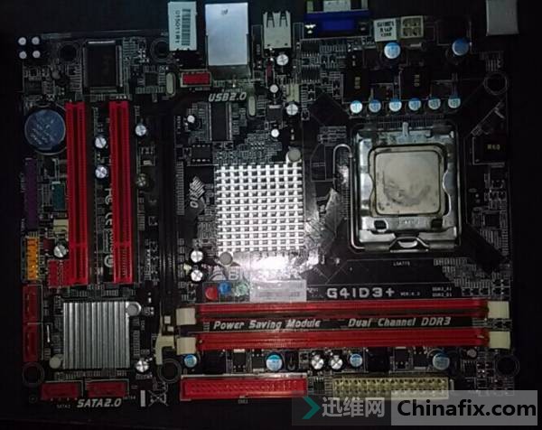

映泰G41D3+主板 无CPU供电 求思路
映泰G41D3+主板 无CPU供电 其他供电都正常 求思路
标签: 无CPU供电   阅读全文

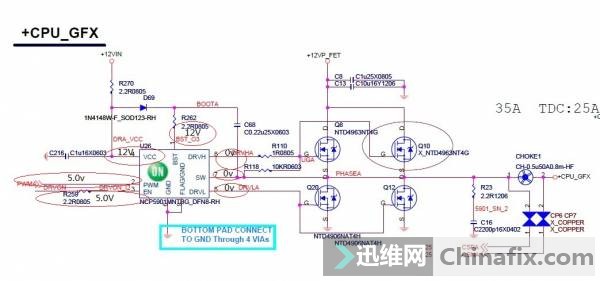

IH61M 主板无CPU集成显卡供电 求大神指点
本帖最后由 lingduxiaohei 于 2014-10-24 22:07 编辑...我测CPU的PWM1-4 都只有2V。NCP5901 这个芯片 1脚 12V 2脚 5V 3脚 5V 4脚12v 其他脚无电压。
标签: cpu   芯片   显卡   阅读全文
