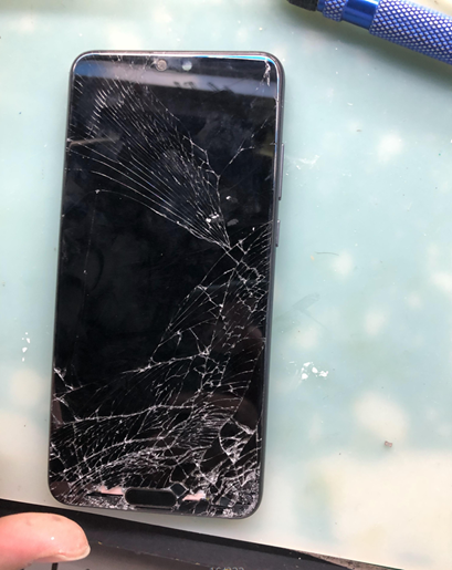

华为P20不开机故障维修
华为P20不开机故障维修
屏幕和框全部变形,接可调电源我们看下电流跳变情况,按开机键电流正常跳变到1.6A时候,直接回落到61mA,手机出现重启的现象不能够进入系统如图...

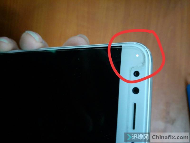

ASUS zenfon 利用充电表 判断故障一列
此时没了思路,没备用电池,接电流表没反应,那就看一下是否充电吧 关机接充电表 电流显示800多ma,但是屏幕却不亮。插着充电器能开机,但是电流显示却仅有 160...
