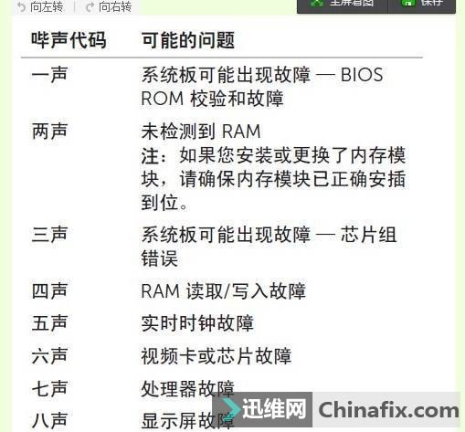

DELL M531R-5535开机报警7声不显示维修
本帖最后由 chencangjin 于 2016-3-24 18:01 编辑今天接到同行送来一台DELL M531R-5535机器,说是不显示,通过测试确实不显示并伴随着7声很小声的报警...

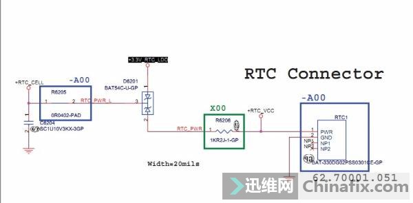

dell m4010 可以开机 报警五声
之前修过北桥,加焊只有好了!过了两个月客户说报警五声,电池也有电3v,还发现 时间不记忆,有没有大神修过此问题!急急急!

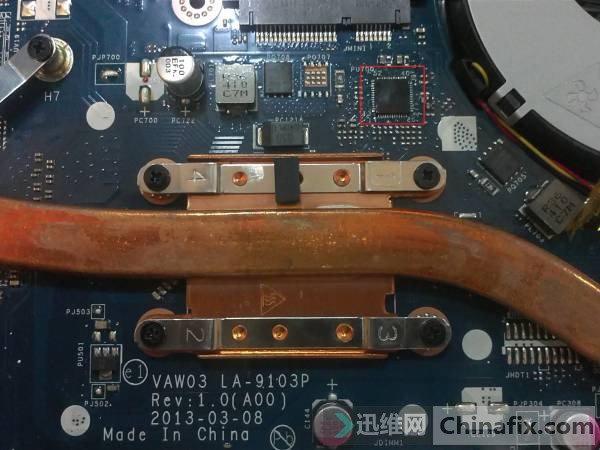

DELL 14Z 5423 每天第一次开机连续报警
第一次开机连续报警,关机重新开机一整天都正常。放置一晚上,第一次开机还是会连续报警

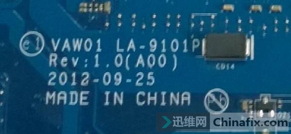

dell 5521 开机嘟嘟报警一声通病 独显BIOS亮机备份 LA...
开机报警一声 嘟嘟的 低音 上电0.7-1.1左右不亮 就是BIOS的问题 刷下就好了 这机器2个BIOS刷UH6那个4MB大小的就行 板号LA-9101P REV1.0 2012.9.25 刷完以后第一...
标签: BIOS   掉电   通病   阅读全文

开机报警7声。dell5737-17r 屏不显。不会是显卡坏了吧
大家帮忙看看是哪里坏了。我这里没有替换件
标签: 显卡   阅读全文

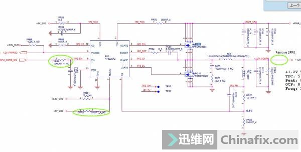

接一台DELL M421R的笔记本,AMD的CPU,开机报警7声,不上内存也报7声,不上CPU也报7声,不上内存和CPU也报7声。拆机裸板测试,发现+1.2V_vddr保护了。...
