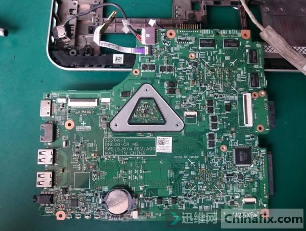

Dell inspiron 3420可以开机报警
3420说是可以开机但是报警,收到后开机测试果然可以开机报警。一共报警五声。三下五除二拆开机子,万用表点到CMOS电池,0V,OK,问题找到。更换电池,开机问题...

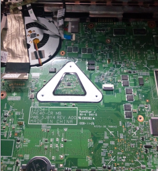

DELL14-3445....开机连续三短报警,无显.
DELL14-3445....开机连续三短报警.放电无果.裸板,上电电流停在0.19不动. 无CPU电压,集显电压,其它电压正常.供电芯片RT8179C.供电开启都正常,

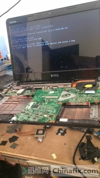

DELL INSPIRON M5010开机报警8声,无显示
检测:通电开机报警8声,查一下DELL报警代码,8声个个都说是屏,显卡或者屏线。自己感觉不关显卡的问题,因为外接USB键盘有反应。凭经验直接上机烧桥…… ……...

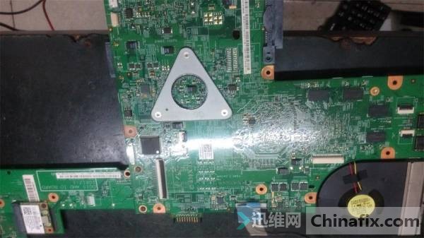

DELL N4030 开机报警
DELL N4030 开机报警
DELL N4030独显 开机报警5声 逛了下论坛,显卡问题的多。马上风枪吹吹看 果然亮机了。后面在上BGA加焊动了。收工没有什么技术含量,附上亮机BLOS看图

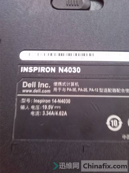

DELL笔记本开机不显,报警!
DELL笔记本开机不显,报警!
N4030笔记本开机不显,外接不显,有报警声,根据经验硬启动已经完成,只是到了自检的过程当中检到某个硬件没有过去,所以用报警声提示你进行处理,先测量内存的...

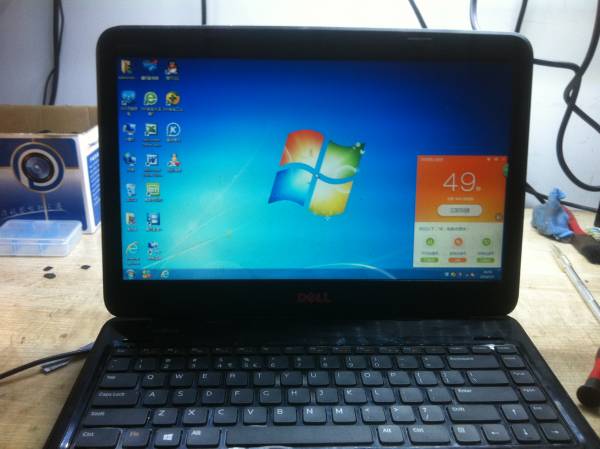

DELL N301Z开机电流上04-07-09-06不动报警4声不亮,刷...
DELL N301Z开机电流上04-07-09不动,报警4声不亮,客服人员说是内存的问题,我换了几条也不行,加了显卡还是一样,最后刷U604 OK,板号DELH-41-AB4800-A00G,
