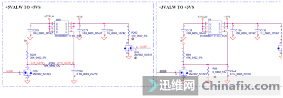

联想 G460关机后风扇还转,硬盘也还工作
我修一台联想G460,故障是B+大短,修好后出现关机后风扇还转,硬盘也还工作的故障。测得关机后U4和U10的+3VS和+5VS的电压还有。测得Q9和Q20的G极的SUSP信号为低...

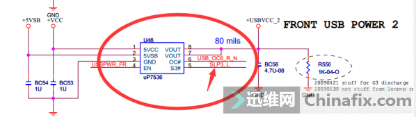

联想L-IG41M3 R1.1能进系统关机风扇转
能进系统关机风扇转,进系统时发现有两USB接口不能用,老习惯,论坛一圈搜下来,发现有图纸。关时后PSON#电源绿线一直为低。进一步检查发现关机后,SLP_S3关机后...
