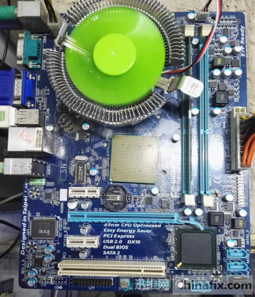

技嘉GA-G41MT-S2进系统插U盘死机,usb鼠标没有问题...
dos下u盘可以启动,插着u盘进系统认不到u盘。维修时到现在有些时间了,今天整理资料的时候,发现的word记录,发上来给坛友分享下 1262283 一...

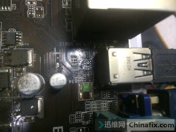

求教 华硕H61 后USB失灵 前置USB正常
主板4个USB口都失灵了,但是供电正常的,插上光鼠会发光,插上U盘,BIOS里也认不到,鼠标也不认 机箱前置USB却一切正常 BIOS已刷 新手上路,谢谢指点

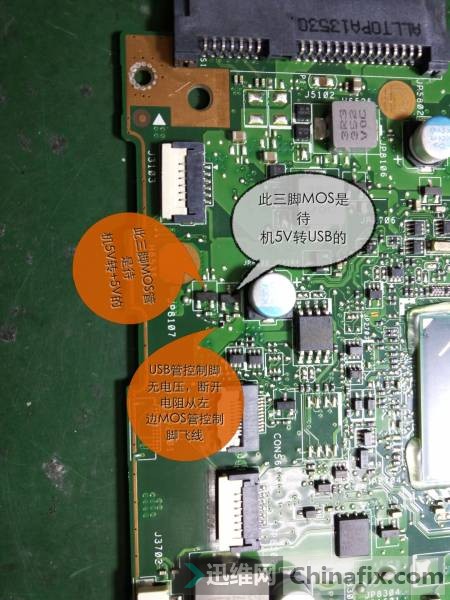

华硕A43S 3个USB口全部失灵 无USB供电
接到同行一台华硕A43S,故障为左侧一个USB3.0和右侧2个USB2.0全部失灵,插鼠标和U盘,鼠标和U盘上面的LED灯均不亮,拆机测量发现无USB主供电,扒开点位图寻找...

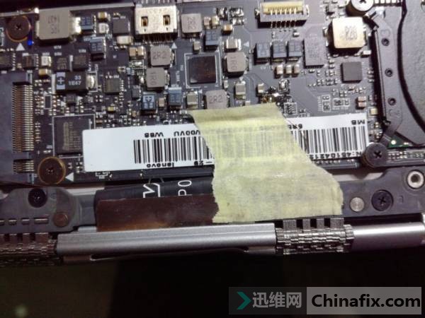

联想PRO-1370不认USB
联想PRO-1370不认USB
同学拿来一台联想PRO-1370超级本不认USB口。进入系统USB驱动都有,两个USB口插上U盘或鼠标都不认。鼠标没有背光。说明没有5V供电。拆机找到有5V供电的电容直接飞...
