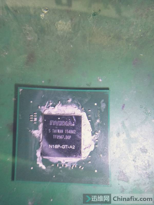

报价后果断开始换 首先找了一个料板拆了一个七代的U 又是手动值珠 改明我就买一个钢网 太累了~换上去后待机0.13 等了一会后电流跳变0.35风扇狂转 指示灯都不亮 ...

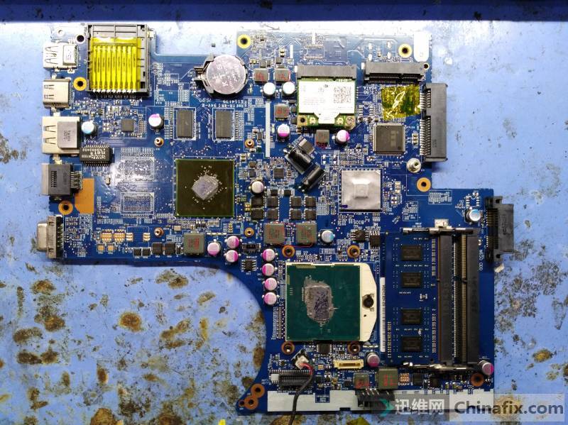

LA-D562P REV4.0亏本维修上电0.4A不显示。
板号:LA-D562P REV4.0 故障:客户描述,进系统掉电,时开机 时不开机,开机无显示,风扇狂转。接到板子,报价300。住院治疗 客户同意。按照主板的通病,加了...

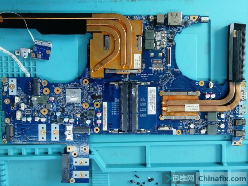

未来人类 X711 板号P755DM2 开机进系统报警掉电
这个机器也是蓝天代工,都知道这蓝天的机器,掉电 报警,要么是不认显卡·或者显卡温控出问题,但是呢 这款机器就是奇妙,进系统显卡都认的到,没多久就报警掉电...

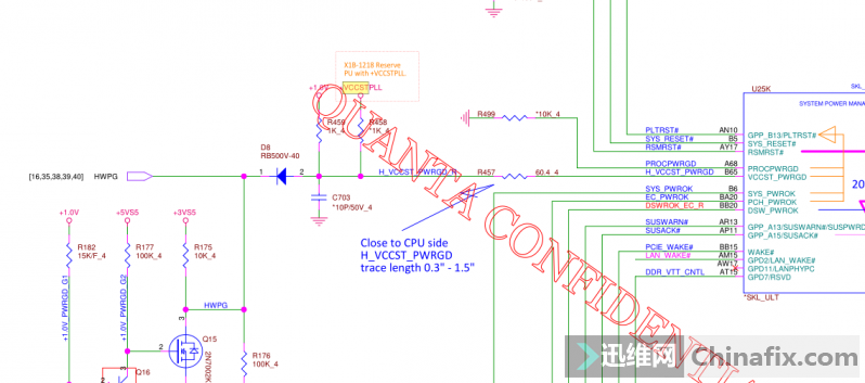

求DAG75AMBAD0 REVD 图纸
机子客户自行拆机导致CPU风扇狂转 报过热保护掉电 手摸CPU 显卡 稳定并不高求个图纸查下温控

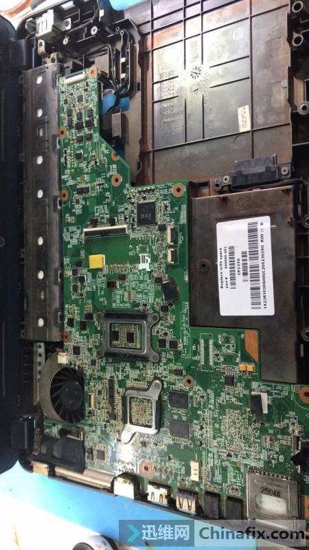

联想Z485进系统掉电之艰难维修
联想Z485进系统掉电之艰难维修
的温度报警信号,实测这个信号在刚开机是3.3V,风扇不转,两三秒掉为0V的同时风扇狂转掉电。再次触发又是如此。[/...
