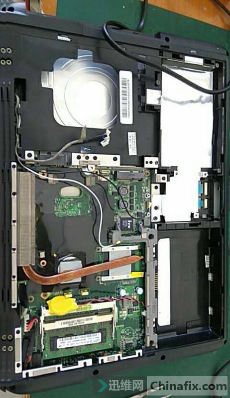

华硕X8AC 维修
华硕X8AC 维修
收个华硕X8AC笔记本,挺老的。闲着没事,修一下。故障是有待机,不通电。拆机量3V,5V都正常,量32.768发现电压不对,示波器一测不起振,换了个就好了。通电点亮...

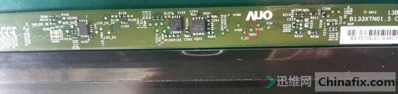

B133XTN白屏维修一例
B133XTN白屏维修一例
接到一台三星905笔记本,故障为白屏。开机按F2,如果主板正常应该是进入BIOS了,按大/小写键是可以切换的,基本证明不是主板引起的,那就是了。拆,发现用的...
