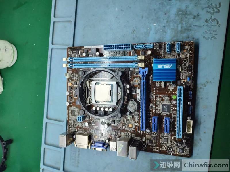

华硕P8H61 USb不能用
华硕P8H61 USb不能用
故障:华硕P8H61 USb不能用 21574542157455215745621574572157458...

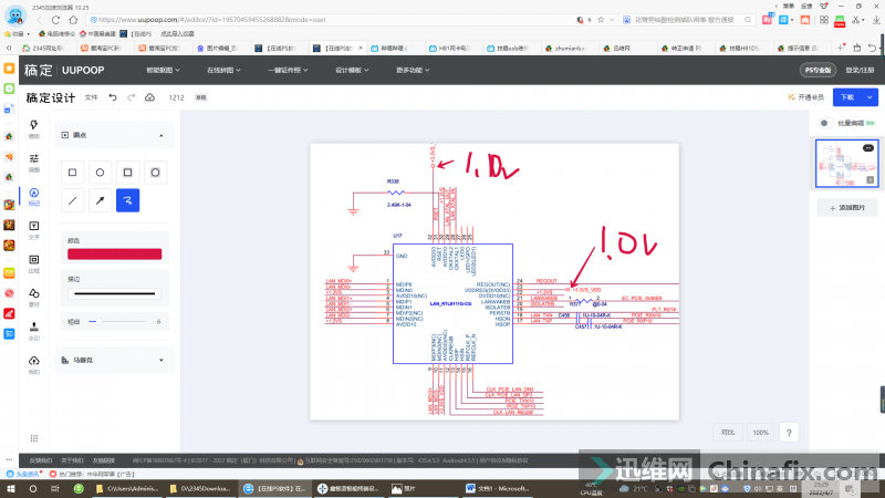

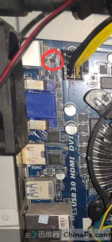

技嘉H81DS23.0USB和网卡不能用
如题,只有一个可以用,就是网卡下面哪个,不知道是供电不足还是啥情况,测量UR3的5V 只有3V,测量8.2另一边只有1V,正常是5V和3.3V 更换了UR3,8。2K电阻和15K...
