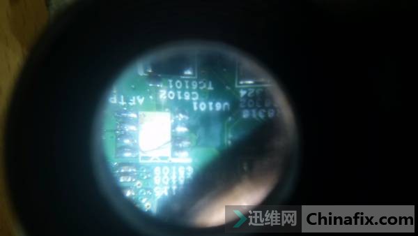

USB全部不能用,供电都正常,对地阻值正常。根据经验一般是USB_OC#检测除了问题。经查,是靠近USB3.0的接口后面两个分压电阻腐蚀了,清洗、重焊、烘干后,OK ...

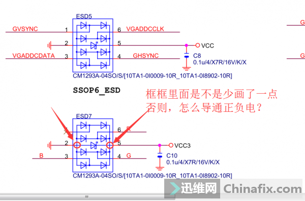

GA-H61M-DS2 USB不能使用我也碰到了1542042 这两个电阻分压出来无电压,我加焊电阻无用,拆下来测阻值正常一个270 一个150,没有一样的电阻,...

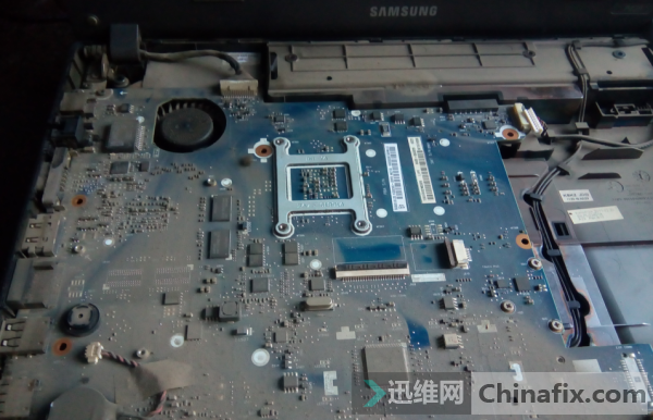

测试每个接口供电都正常,测量数据线对地阻值也无异常,初步判定南桥坏,HM55的南桥,更换南桥故障解决。用的是拆机废板的南桥。

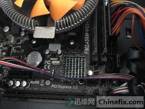

今天客户拿了一台台机主机,说USB接口只有前面两个能用,后面都不能用,拿到别家修了,修不好。我看了是华擎FM2A58M-VG3+ 能正常开机,而且容易死机,后面USB插...
