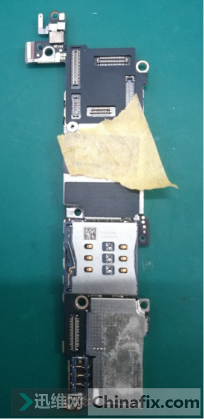

IPHONE 5S摔后不开机电流卡0.1A
5S摔后不开机电流卡0.1A,能联机显示DFU模式,测CPU和硬盘的9路供电都正常,始终和复位都有,开机白苹果显示1秒后立马黑屏,电流定格0.1A不动。整板没发现有掉件...
标签: 白苹果   阅读全文

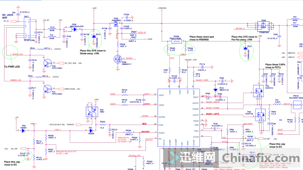

DELL2421 板号12204-1不开机,待机电流偏大。...
sans-serif]12204-1不开机,待机电流偏大。待机芯片TPS51225发热...

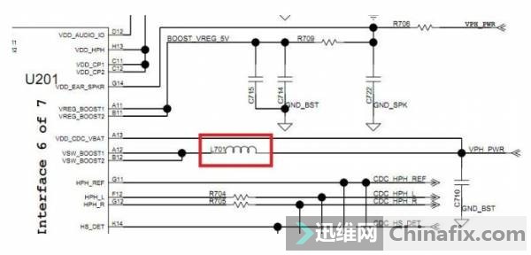

6和6P不开机电流分析,进水不开机和重启白苹果的故障...
电漏电或者加电大电流不开机,注意周边的电容也以腐蚀短路造成加电漏电,加电大电流不开机。重启白苹果 1(测试点)USB控制器和CPU有数据通道即USB总线,如果...

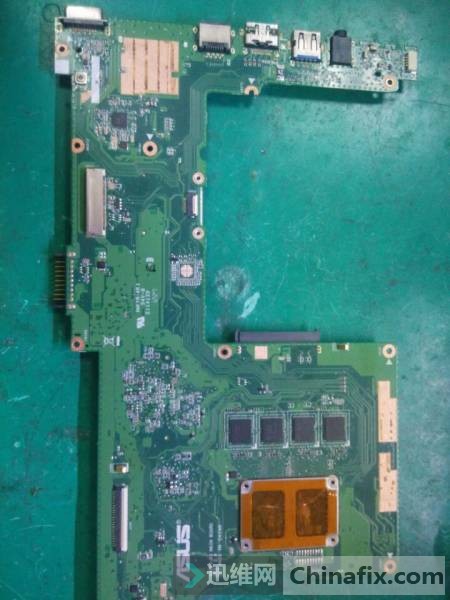

华硕K40AB不开机,黑屏电流1.5A,以前客户修过的加焊...
糟了客户用了几天又是老问题了开机电流1.3a不亮机,打值北桥的AD线有个不通,直接上BGA焊台,cf260,上温220的时候,下温235的时候,鹏的一声,核心爆锡珠出来了...
标签: 华硕   阅读全文

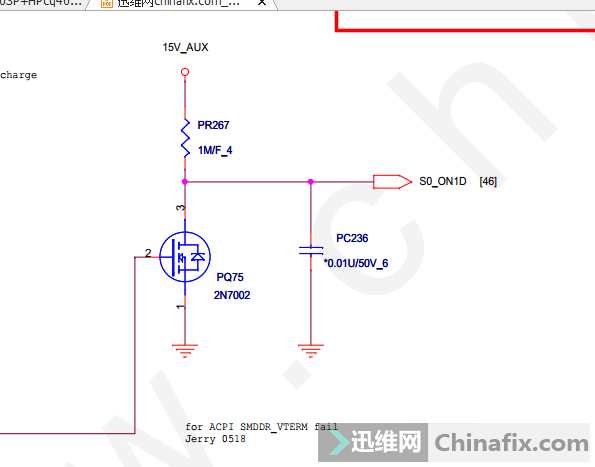

HP G42 不开机,插电无电流,不过保隔
不开机,拆机测量不过保隔,无短路。先短接PQ52后,3v5v已有,按开关后还是无反应。去除短接,先查查isl6521的条件吧,24脚DCIN没有电压,24脚由VA经PD0、PD1...

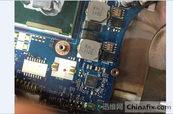

g470 不开机 电流0.3A
g470 不开机 电流0.3A
g470 不开机 电流0.3A 拆开发现CPU供电芯片 附近有电阻烧了 查实是pa941 CPU—B+补好 开机正常1235438
