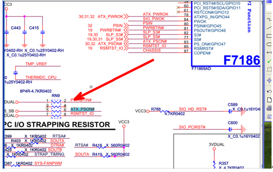

东一榔头西一棒槌修主板之:F2A68HM-DS2(1.0)触发问题...
OQ2、也就是IO靠里边上的那个小5脚,(这是在迅维看到的)、测第5脚能触发时是3.3V左右、不触发时是1.8V或2.0V不稳定变动。直接从料板下找一个换上、检测(小5脚...
标签: 回收   阅读全文

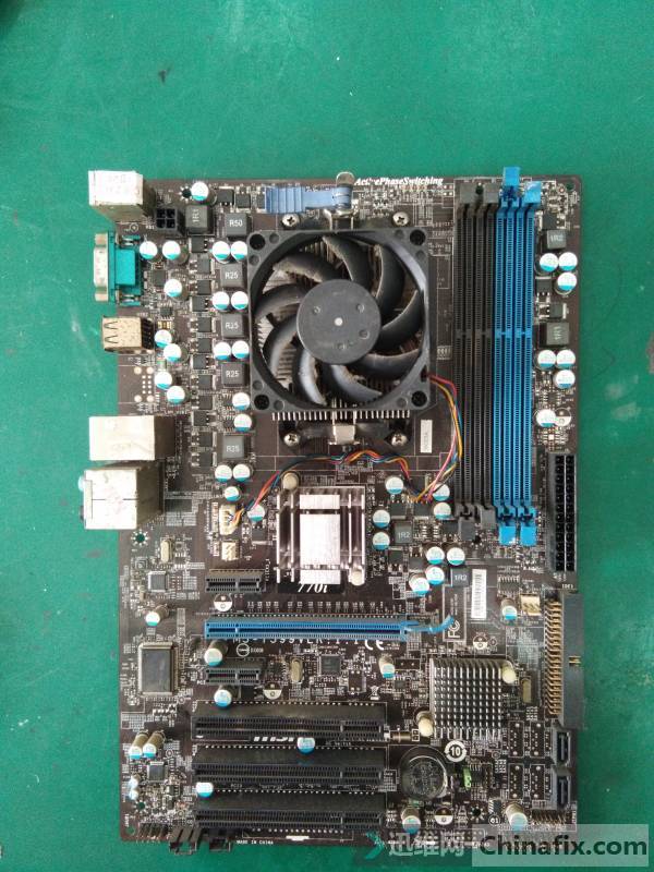

映泰FM2主板,上电不用触发就出内存供电,求解
映泰A85主板,上电不需要触发就出内存供电,电源IC为UP1514Q,测1、5脚5V正常,7脚1.8V,应该是因为7脚这个电压所以出内存供电。无图纸,求维修思路 谢谢 故障已...
标签: 芯片   阅读全文

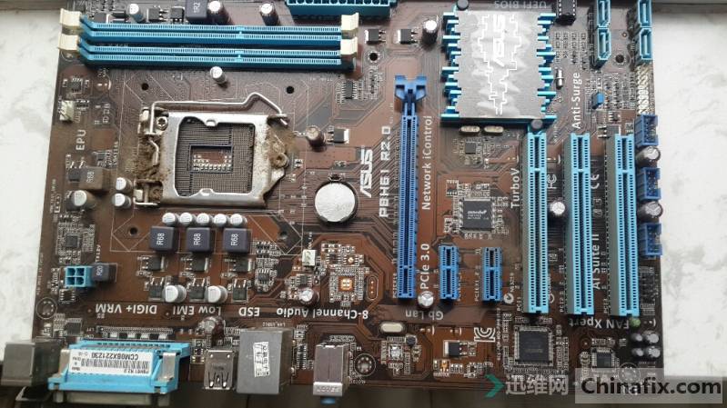

发一片老主板华硕F1A55-M LX3无待机,触发掉电
既然是不触发,那就按照不触发的来,首先测量IO各个脚位,很快就发现问题,发现完全无待机,怪不得短接也不触发!全板无短路,这个也要搞清楚的 ...
标签: 华硕   阅读全文
