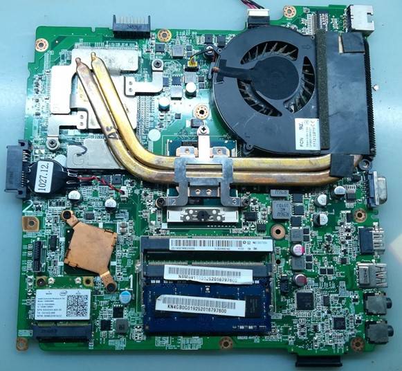

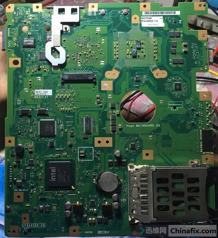

网上接单一位帅哥惠普老款的机器说是开机亮 外接正常显示进系统,内屏手电筒可以看见图案,问我是否可以维修【我说可以修】 叫我发地址给他。今天收到这台机器...

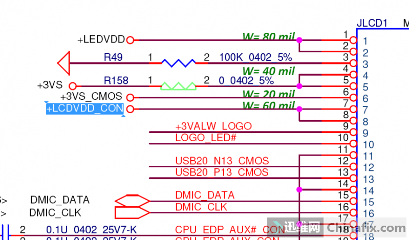

联想ideaPad 320-14内屏不显示,接外屏能显示,刷过bios。屏接口1,2脚20V 14脚0V 21,22脚0V 23脚3.3V 30脚3.3V ...

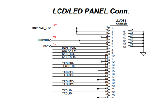

一台戴尔pp11s 内屏开机亮,外接显示器正常显示,也能进入系统,测量屏线插座 10角电压 19.5V,15角 电压0V, 17角电压3.3V,强制将Q15导通后屏有背光,但是...

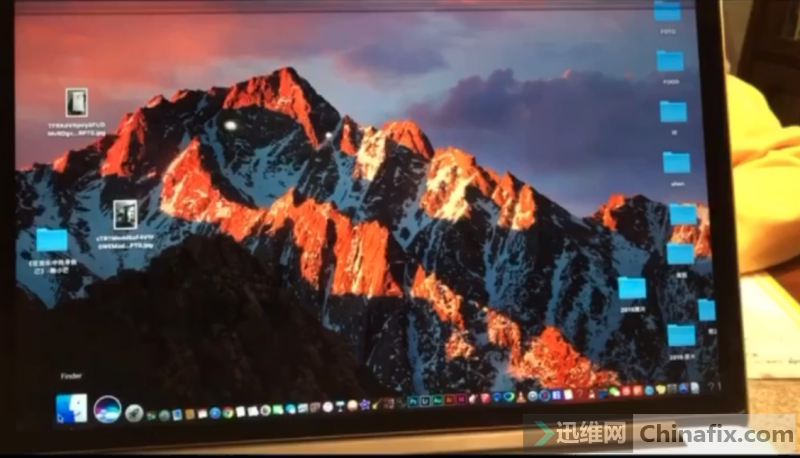

显示屏分辨率1280×800显示屏比例16:10 摄像头有摄像头像素...

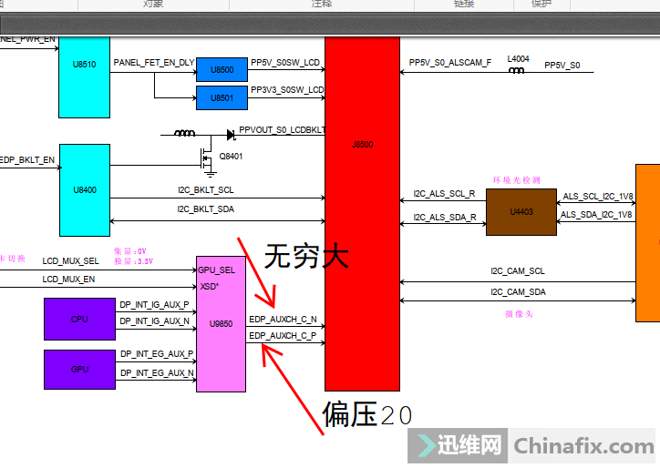

不跑马,电源灯亮,屏不亮,小写键盘灯亮大写灯可以亮,心想不是显卡就是屏,拆了,吹显卡不行,刷BIOS不行,外接屏幕不行,怎么回事,于是拔了屏线,外接显示了...
