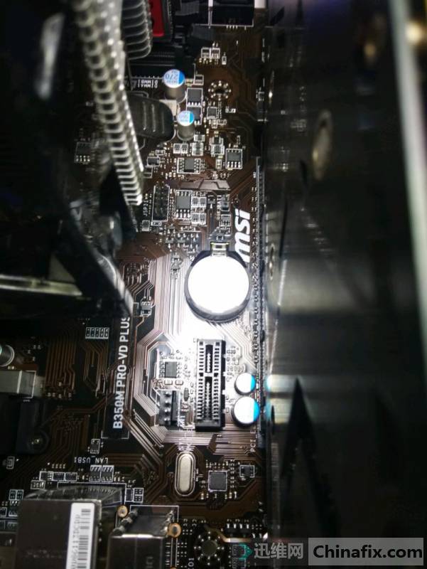

V星b350M 主板开机三声报警
V星b350M 主板开机三声报警
开机3声报警无显示,不掉电。客户自己换CPU风扇,然后就出现这种故障。正反面仔细检查。没发现有磕磕碰碰。1835363

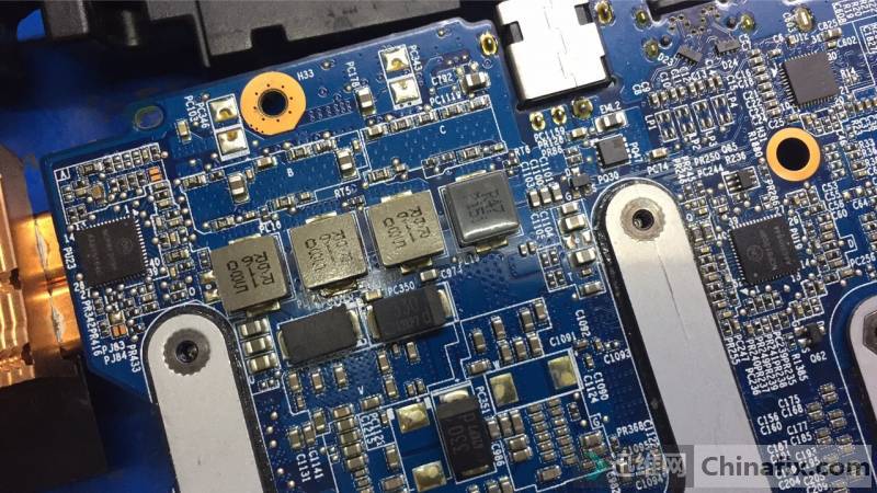

戴尔5455,版号LA-C142P,开机屏幕不亮,七声报警。
屏幕卡死后,再开机屏幕不亮,七声报警。未刷bios前,电流能上到0.4多,然后马上就掉到0.26,刷了bios后开机0.37左右。故障依旧,各大电感都有电压,屏供电19.67...

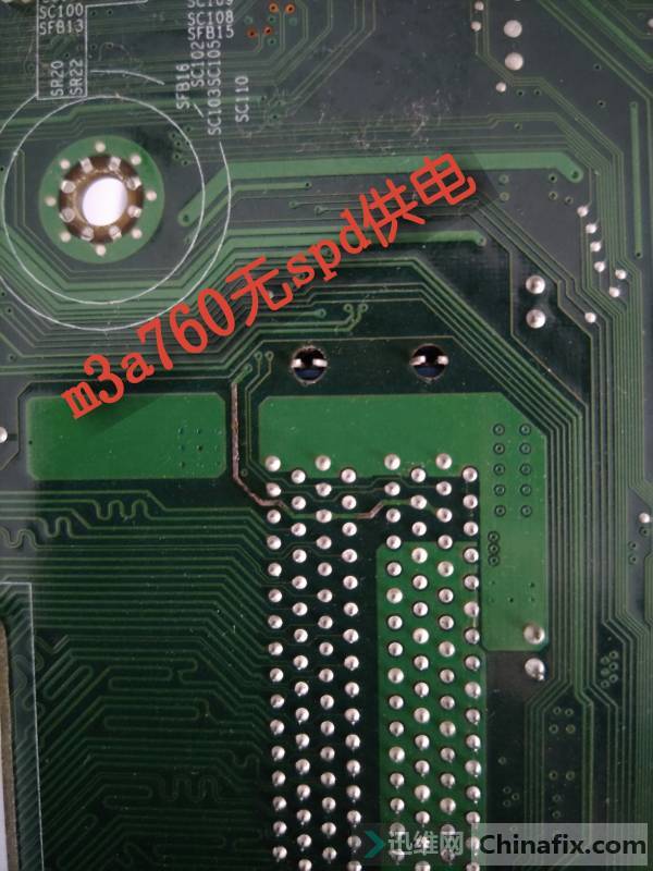

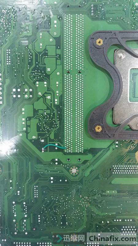

联想M3A760主机开机报警卡39
联想M3A760主机开机报警卡39
故障是开机跑39代码,有报警声。换内存依旧,测无VDDSPD电压。一看主板背面SPD供电脚(236脚)烧断线,直接飞线,开机亮机。1818725...
标签: 飞线   阅读全文
