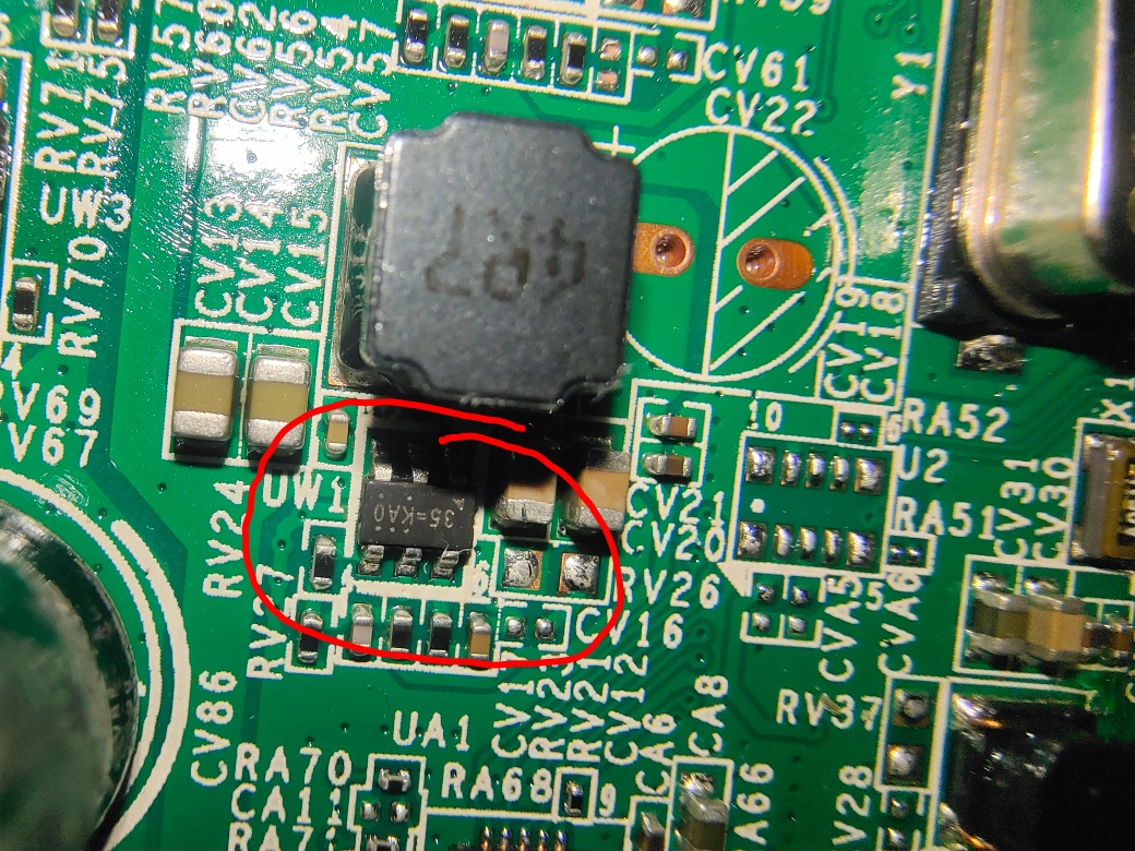

你好,海康录像机电源接口短路,有个芯片发热短路了,请问这个是什么型号芯片,谢谢

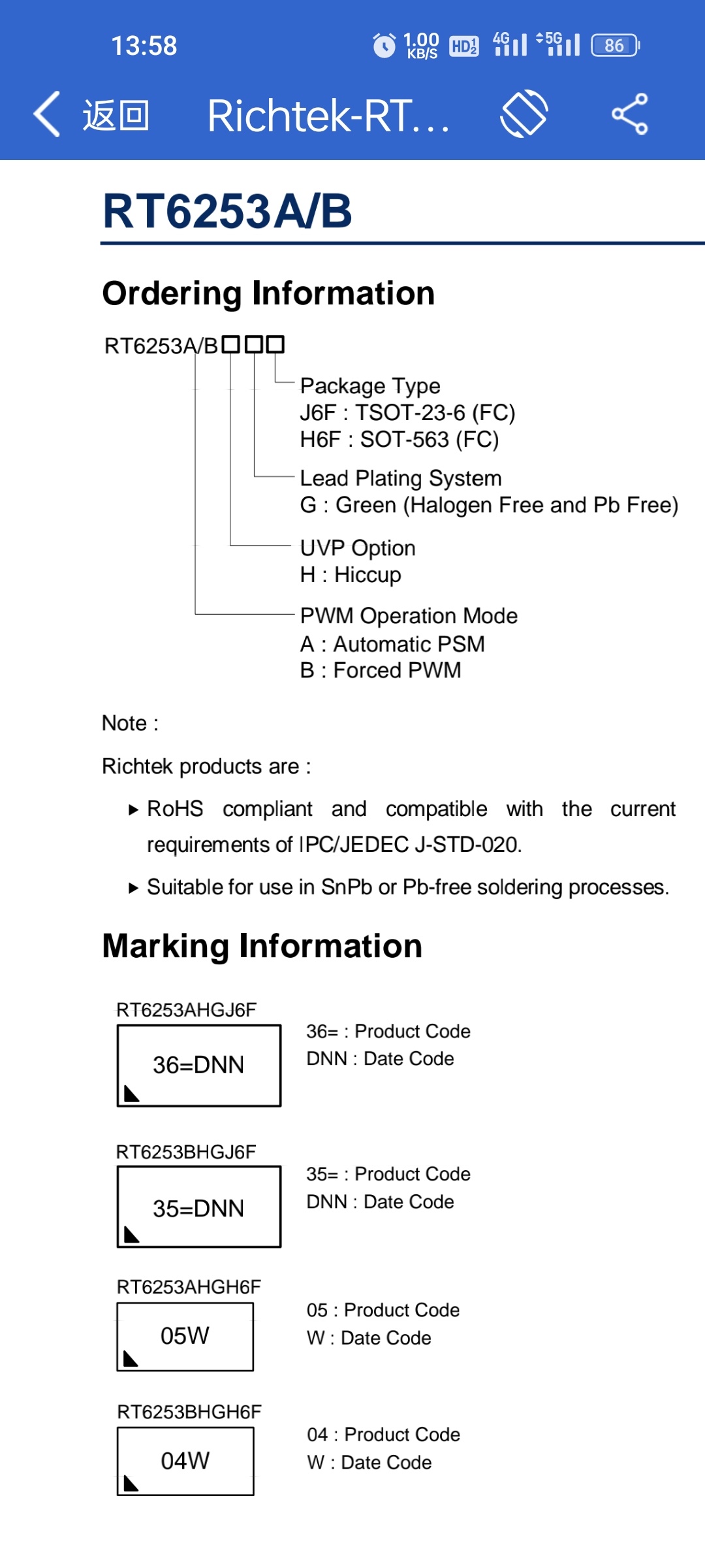

发表于 2023-4-22 13:58:59 来自迅维网APP | 只看该作者 来自: 广东深圳 来自 广东深圳
RT6253BHGJ6F 印丝 35=CD0 35= SOT23-6

发表于 2023-4-22 15:05:48 来自迅维网APP | 只看该作者 来自: 中国 来自 中国
谢谢,这个可以直接替用?

4#
发表于 2023-4-23 07:07:54 来自迅维网APP | 只看该作者 来自: 山东济南 来自 山东济南
请问大佬你这个是什么手机软件

发表于 2023-5-6 15:47:29 | 只看该作者 来自: 广东东莞 来自 广东东莞
一般POE电源那个供电芯片容易坏
