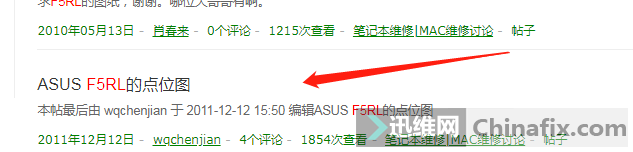

论坛有点位可以参考

点位图已经又了,没有图纸。
从隔离电路、充电芯片、电源管理芯片一路查到EC了,故障依然没有定位,没有图纸太难搞了!
不过还是要谢谢你!
