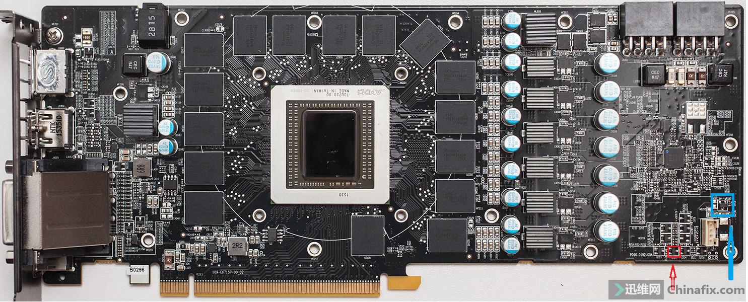

显卡是R9 390,风扇12V没电压,
直接跳线到8pin出来的12V+上(图中红色部分),
风扇转起来了,进系统对着显卡风扇看GPUZ风扇转速控制和检测也正常
这么长期用会有什么隐患?
需不需要在跳线上加个二极管和电容,像下图这样?
小白,图自己画的,电容为了启动电流(不知道显卡风扇启动电流要多大),二极管是为了防止反向电流(不知道有没有)

发表于 2021-11-4 05:58:12 来自迅维网APP | 只看该作者 来自: 中国 来自 中国
为什么不把风扇控制电路修好
点评
[attachimg]2106313[/attachimg] 红色的是1AM,测试短路手里刚好有现成的直接换掉了,然后还是不行,再查就是右上角这个蓝色的就是丝印“AFRV”的型号不明芯片,左上角的针脚跟下面的单独的针脚间短路(DS短路如果  详情 回复 发表于 2021-11-4 22:20
pcb正面最右下角有个丝印"1AM"的坏了,查到是MMBT3904,替换了之后风扇12v还是没电压. 继续查风扇四脚socket右上角有个三脚sot23封装的芯片,丝印是"AFRV", 看起来是个mosfet,D跟S短路, 但是根据丝印没查到准  详情 回复 发表于 2021-11-4 21:37

发表于 2021-11-4 21:37:52 | 只看该作者 来自: 上海浦东新区 来自 上海浦东新区
mir03790 发表于 2021-11-4 05:58
为什么不把风扇控制电路修好
看起来是个mosfet,D跟S短路,
但是根据丝印没查到准确型号,只有一个看起来有点可能的型号是KRA356,韩国一个公司产的国内竟然已经找不到有卖的,,也不是特别肯定就是这个型号,这型号显卡点位图现在都没找到。。。
就干脆直接12v先怼上试了试竟然能用,就是不知道长期用会不会有问题。。。
回复 支持 反对

发表于 2021-11-4 22:20:54 | 只看该作者 来自: 上海浦东新区 来自 上海浦东新区
为什么不把风扇控制电路修好
红色的是1AM,测试短路手里刚好有现成的直接换掉了,然后还是不行,再查就是右上角这个蓝色的就是丝印“AFRV”的型号不明芯片,左上角的针脚跟下面的单独的针脚间短路(DS短路如果它是个mosfet的话),但是型号确实没查明不敢下手
