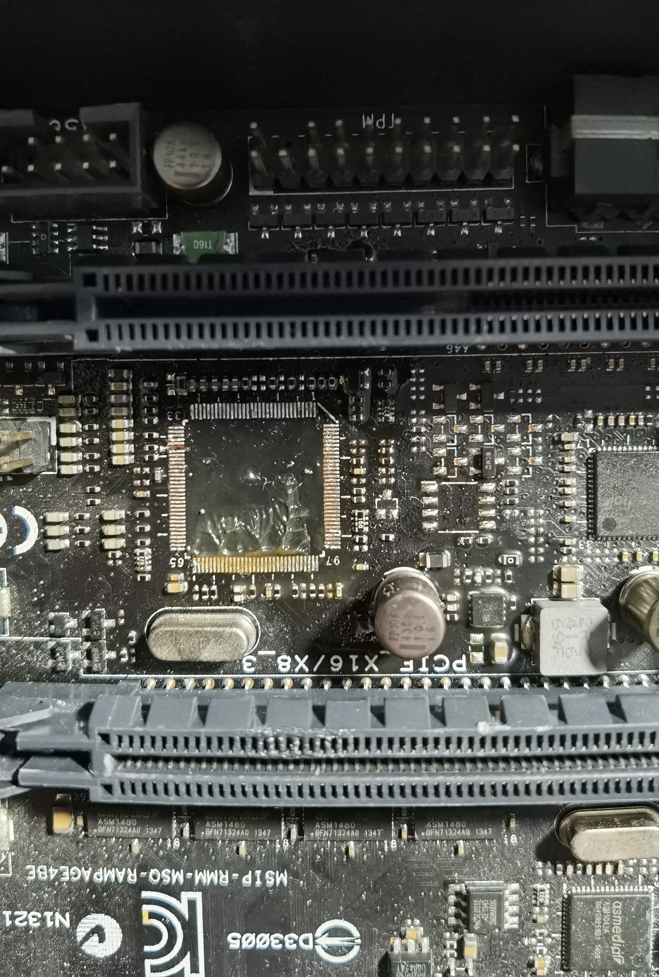

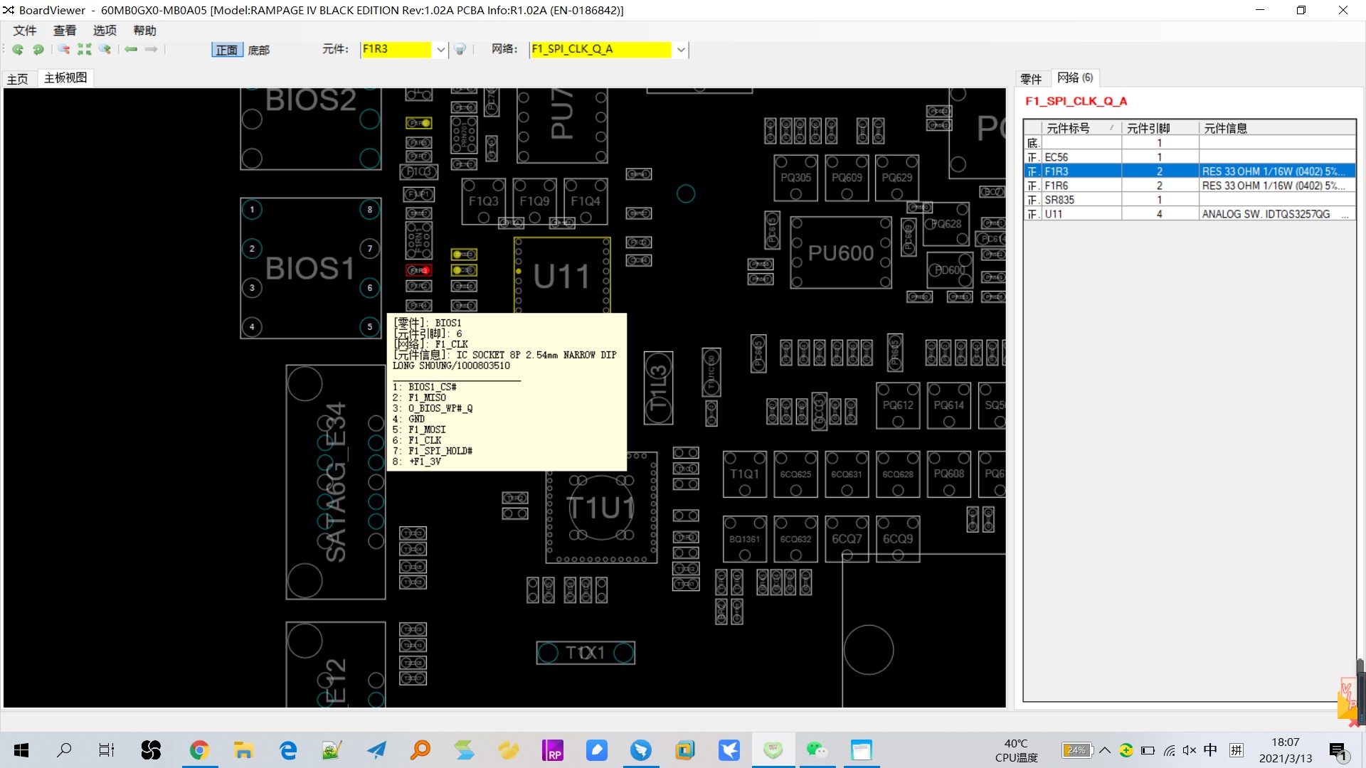

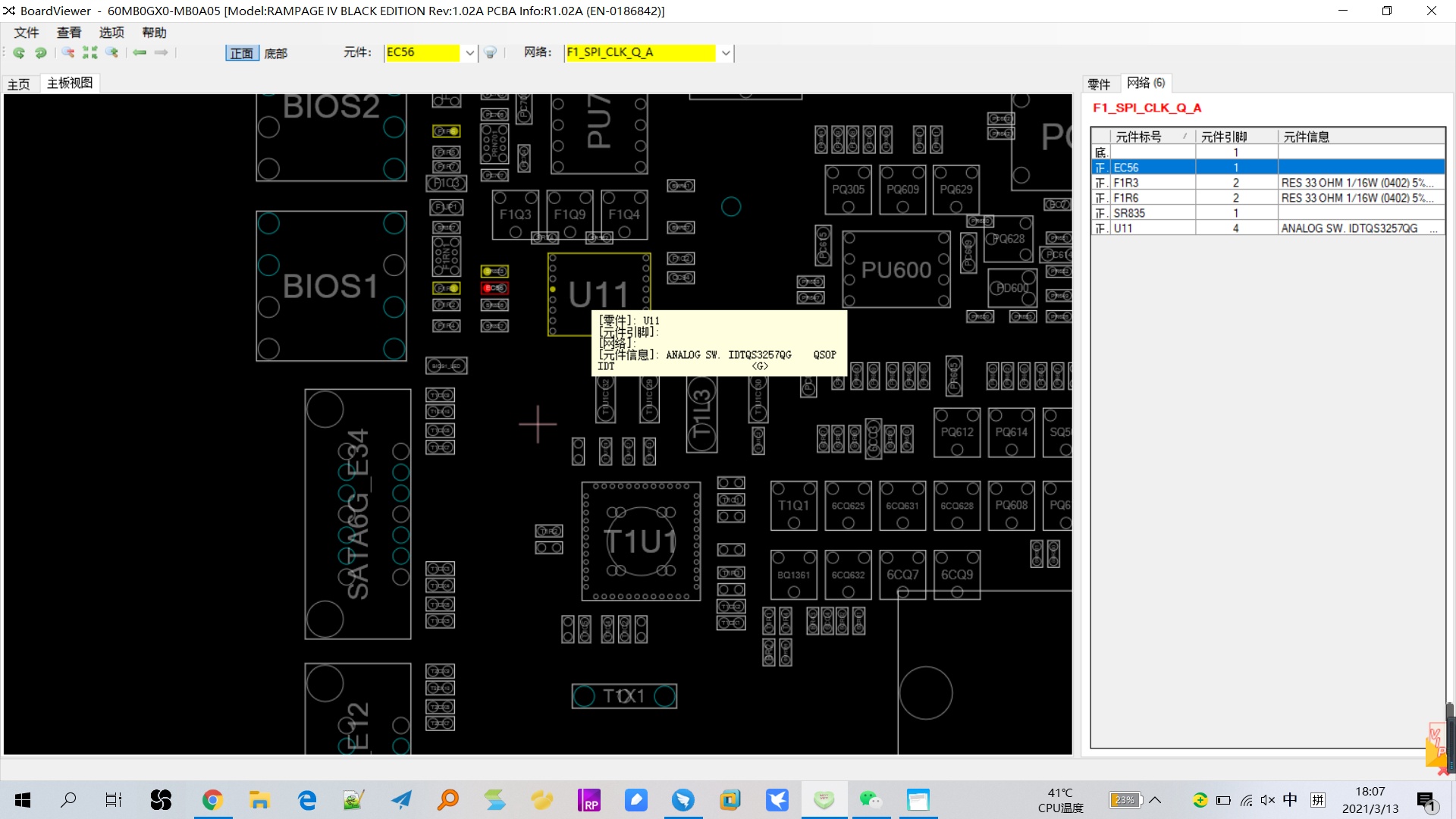

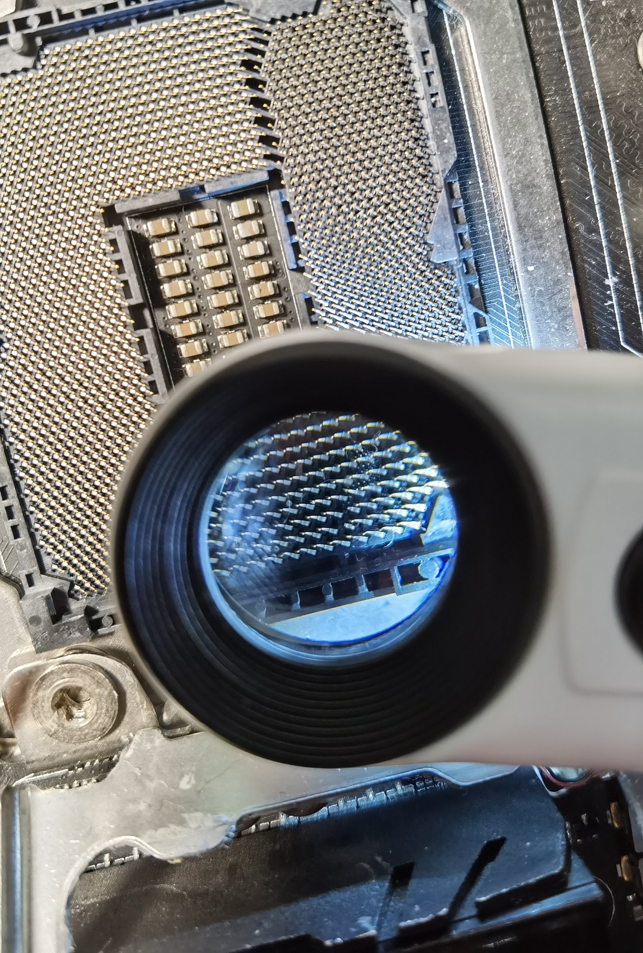

主板r4be。现象是开机不跑码。
测bios5脚6脚待机3.3v. 出发后被拉到0v。
阻值正常。
问题:有没有可能解码芯片坏?南桥坏?

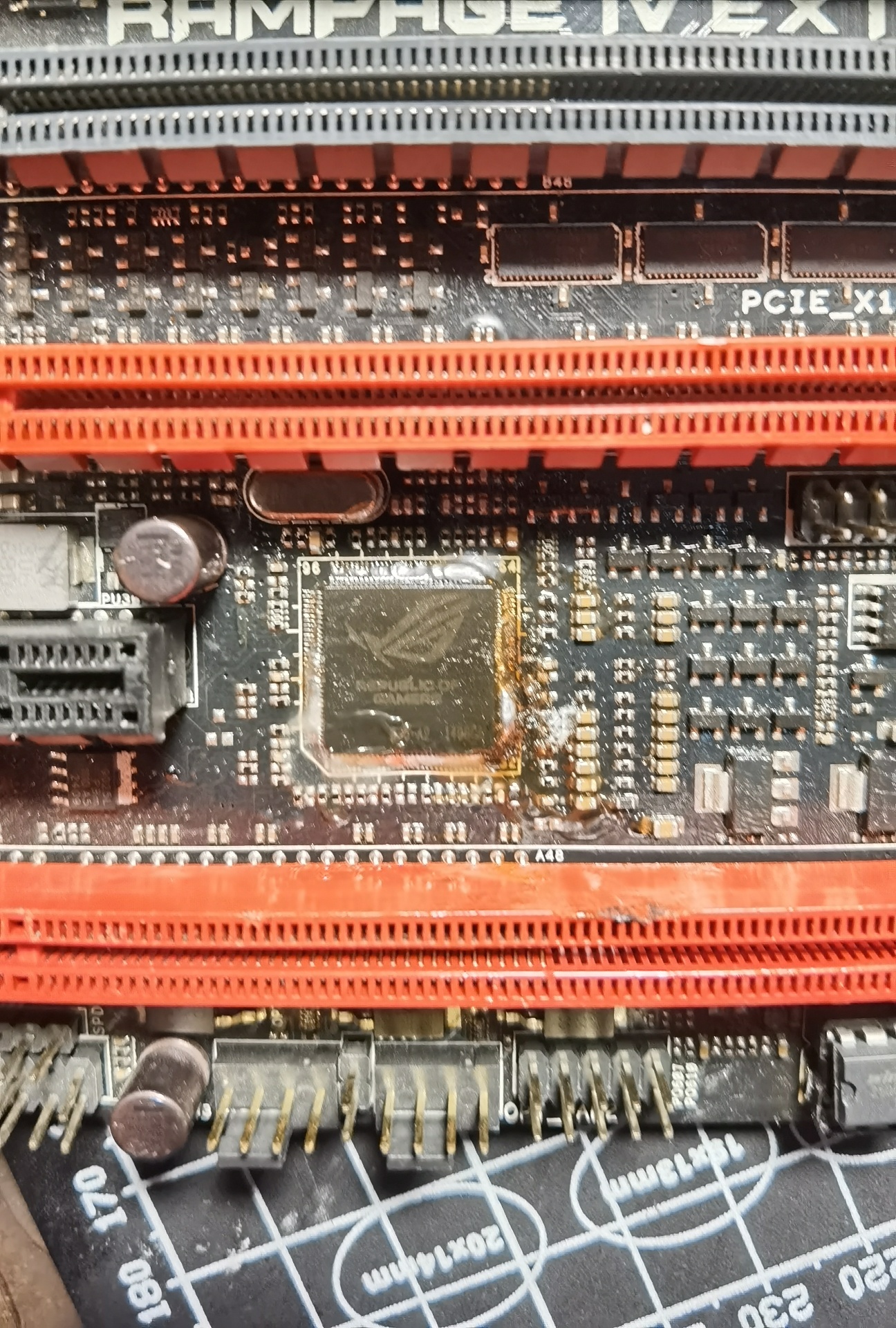

推荐
发表于 2021-3-17 00:20:01 来自迅维网APP | 只看该作者 来自: 江苏苏州 来自 江苏苏州
芯片下的饮料线被弄断了,还有机会吗?

发表于 2021-3-14 23:13:17 | 只看该作者 来自: 江苏南京 来自 江苏南京
华硕ROG板子真的坑,这颗芯片应该是买不到的
EPF035(A2)
应该是烧了,开机直接烫手,阻值也低了
不知道找块料板R4E的拆下来能不能用
不跑码应该是这个芯片导致的
回复 支持 1 反对 0

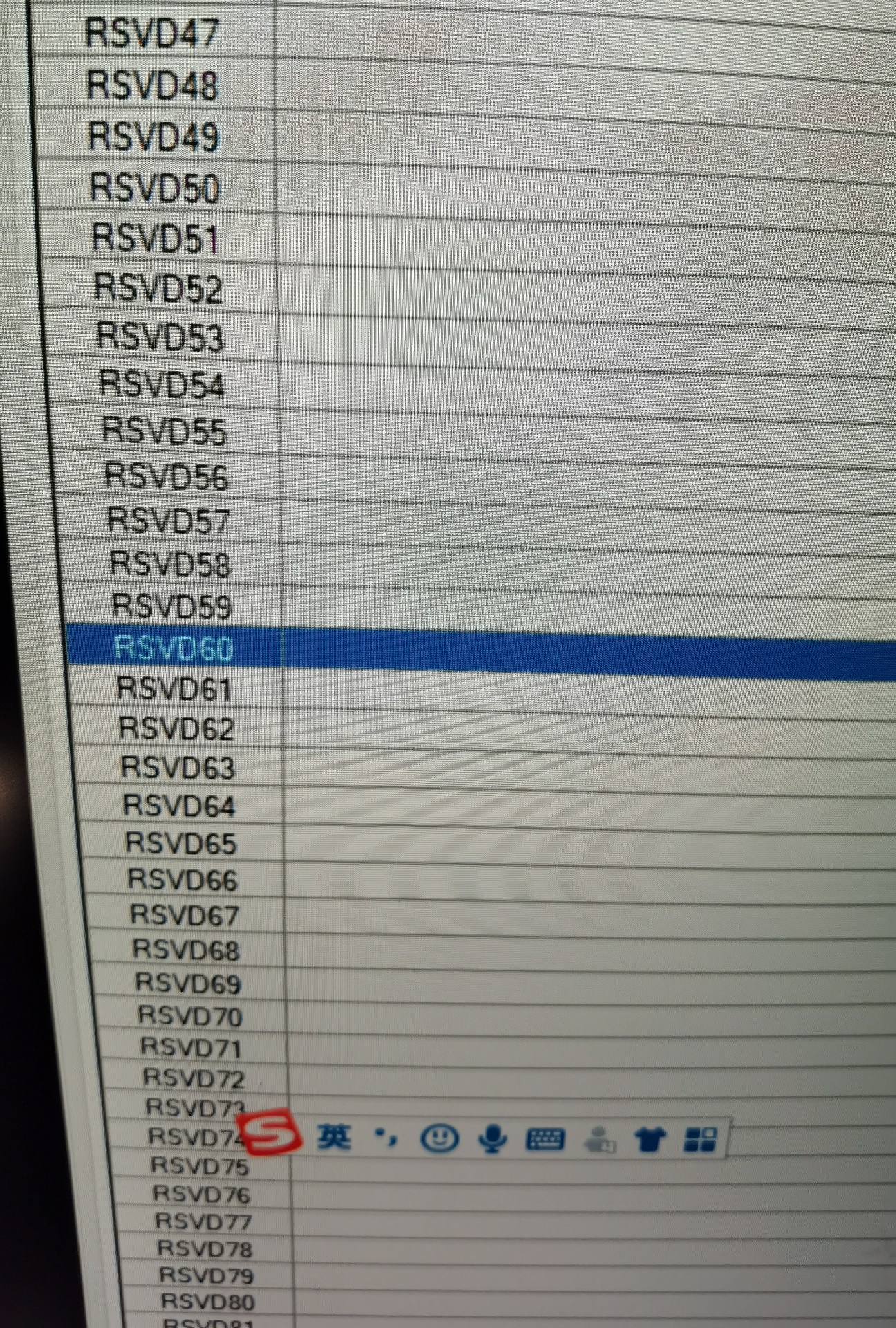

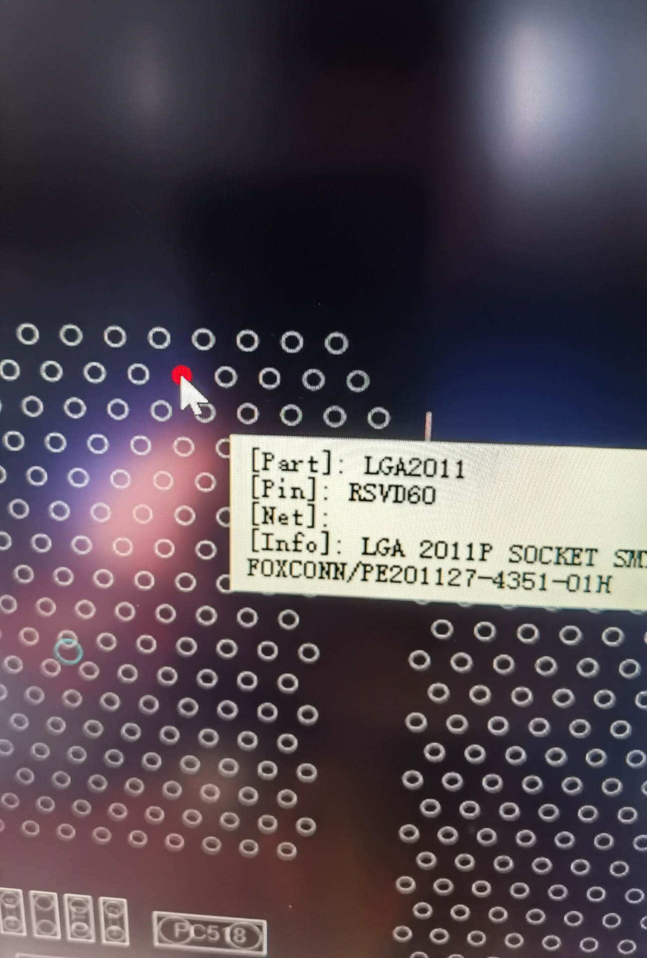

发表于 2021-3-14 15:37:59 来自迅维网APP | 只看该作者 来自: 江苏南京 来自 江苏南京
断了三根针,查图纸好像没用,是保留的,应该没影响吧,我继续按时序查一下。
回复 支持 1 反对 0

发表于 2021-3-14 15:31:25 | 只看该作者 来自: 江苏南京 来自 江苏南京
神秘刺杀者 发表于 2021-3-14 14:38
示波器看看有波形没
现在不是波形的问题,是触发就为0
回复 支持 1 反对 0

发表于 2021-3-13 22:13:51 | 只看该作者 来自: 江苏苏州 来自 江苏苏州
zhangxunhai 发表于 2021-3-13 22:04
说明桥与BIOS都没有通讯
好的,多谢大佬,现在复位信号已经有了,不读bios,所以有点郁闷了,看来是cpu的烧的几根针有关系。这把血亏
回复 支持 1 反对 0
推荐
发表于 2021-3-13 22:04:36 | 只看该作者 来自: 中国 来自 中国
116410321 发表于 2021-3-13 21:53
我用的示波器啊,就是触发开机后从3.3v变成0了
说明桥与BIOS都没有通讯
点评
好的,多谢大佬,现在复位信号已经有了,不读bios,所以有点郁闷了,看来是cpu的烧的几根针有关系。这把血亏  详情 回复 发表于 2021-3-13 22:13
回复 支持 1 反对 0
2#
发表于 2021-3-13 19:07:30 | 只看该作者 来自: 中国 来自 中国
那两脚是信号,,,,
点评
信号应该是跳动的波,但直接从3.3v变成0v. 不太懂为什么,最多就是3.3v,不跳变  详情 回复 发表于 2021-3-13 19:56
回复 支持 反对

5#
发表于 2021-3-13 19:56:09 来自迅维网APP | 只看该作者 来自: 江苏苏州 来自 江苏苏州
zhangxunhai 发表于 2021-03-13 19:07
那两脚是信号,,,,
点评
你万用表能量出来吗  详情 回复 发表于 2021-3-13 21:45
回复 支持 反对

8#
发表于 2021-3-13 21:54:49 来自迅维网APP | 只看该作者 来自: 江苏苏州 来自 江苏苏州
这块板子捡的不划算了,cpu有三根针烧了
回复 支持 反对
