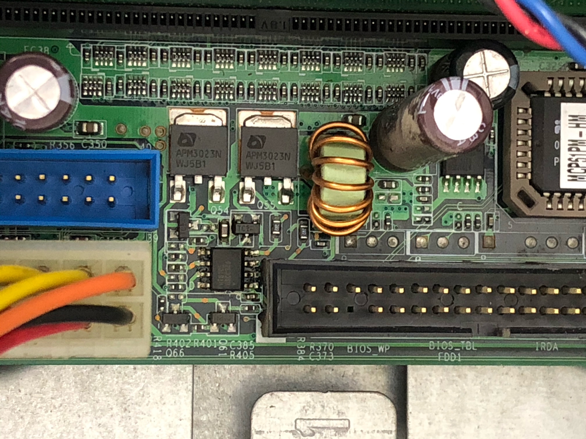

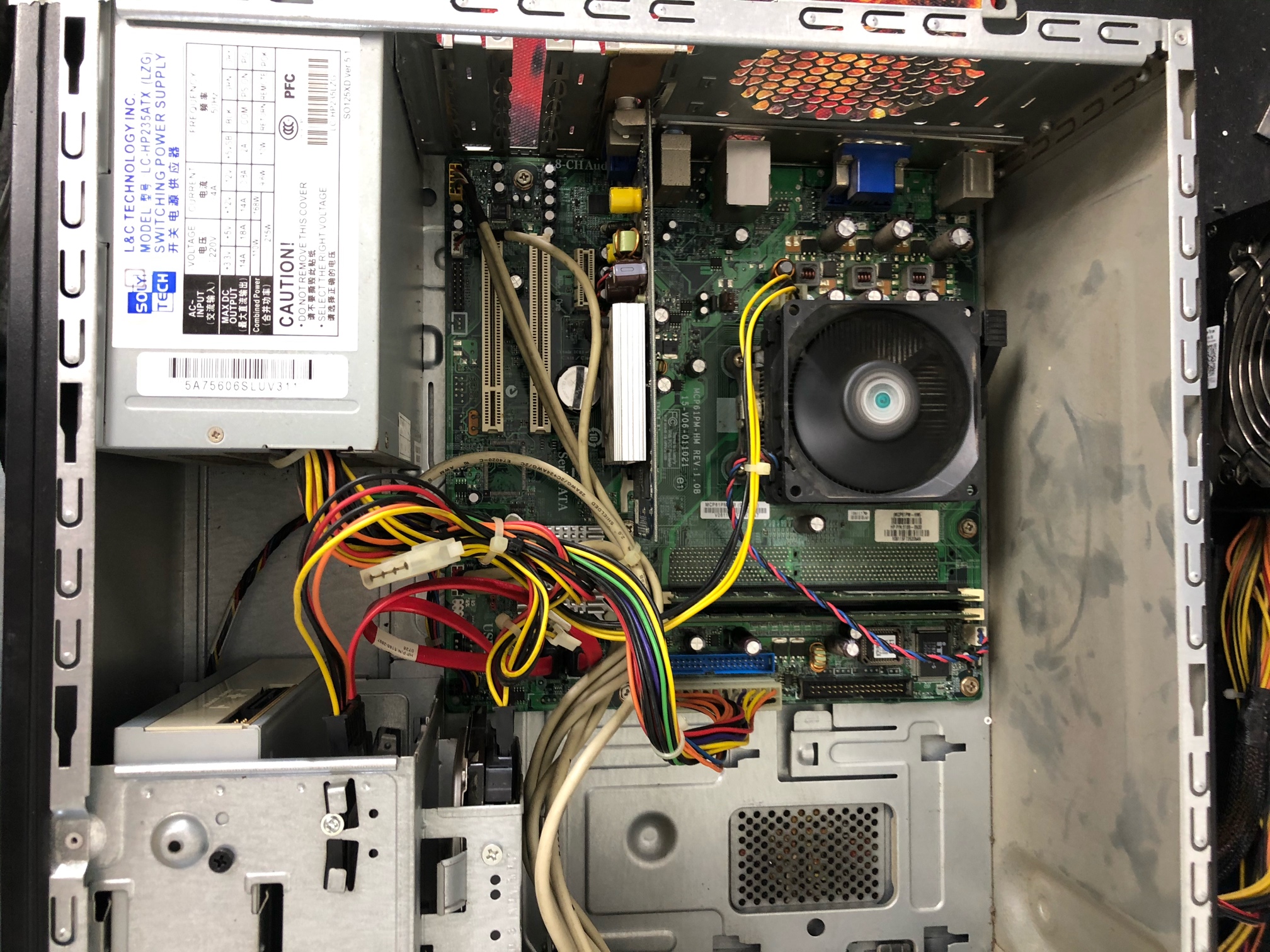

查看: 2315|回复: 11
[维修经验]
HP惠普品牌机 故障:开机不显示!高清大图
发表于 2020-6-25 20:19:04 | 只看该作者 回帖奖励 |倒序浏览 |阅读模式 来自: 中国 来自 中国
HP惠普品牌机 故障:开机不显示!
  1.coms电池测量3v正常清清西莫子,通电依旧不显示。
2.插上小喇叭,不插内存嘀嘀报警,插内存不报警不亮
3.老机器想刷bios,一看醉了老bios 809编程器刷不了,不想修了,跟客户沟通不让换板子,醉了继续修…
4.把主板拆下来,测量cpu电压正常,内存供电过高这里说明一下(一代内存(2.5v)二代(1.8v)三代(1.5v)四代(1.25v)) 测量内存mos管电压3v多,肯定不正常二代内存正常1.8v左右,测量mos对地正常
  5.电源管理芯片是RT9214可以和RT8105代换,料板找一个rt8105环上,电压正常 。。装内存亮机。
  总结:电源管理芯片坏了导致内存供电偏高
虽然维修十分的简单,但是对于刚接触维修内存供电的人来说,相当具有代表性,发上来供大家参考一下。
评分
参与人数 2下载分 +2 +3 收起 理由
渡。 + 1 给愿意分享经验的人加分!
robertbbs + 2 + 2 给愿意分享经验的人加分!
查看全部评分
推荐
发表于 2020-6-25 21:30:15 | 只看该作者 来自: 广东 来自 广东
希望对小小白有帮助,方法是可以的
回复 支持 2 反对 0
推荐
发表于 2020-6-26 13:37:05 来自迅维网APP | 只看该作者 来自: 山东 来自 山东
工控机价格高呀,偷笑了吧
回复 支持 1 反对 0
2#
发表于 2020-6-25 20:19:57 来自迅维网APP | 只看该作者 来自: 中国 来自 中国
希望对小小白有帮助
回复 支持 反对
4#
发表于 2020-6-25 22:26:02 | 只看该作者 来自: 广东茂名 来自 广东茂名
好利害的样子,可能工厂专修
点评
哈哈 给你分了  详情 回复 发表于 2020-6-25 22:36
回复 支持 反对
5#
发表于 2020-6-25 22:26:22 | 只看该作者 来自: 广东茂名 来自 广东茂名
工厂里面的师傅是通技术还是通经验的呢
回复 支持 反对
6#
发表于 2020-6-25 22:26:54 | 只看该作者 来自: 广东茂名 来自 广东茂名
现在新主板全换新IC来用,太多了
回复 支持 反对
7#
发表于 2020-6-25 22:27:15 | 只看该作者 来自: 广东茂名 来自 广东茂名
通用的又没几个,不知道这玩意差价大吗
回复 支持 反对
8#
发表于 2020-6-25 22:27:39 | 只看该作者 来自: 广东茂名 来自 广东茂名
唉,我就是随便说说想点下载分的
回复 支持 反对
9#
发表于 2020-6-25 22:36:46 来自迅维网APP | 只看该作者 来自: 中国 来自 中国
lpj7777777 发表于 2020-06-25 22:26
好利害的样子,可能工厂专修
哈哈 给你分了
回复 支持 反对
10#
发表于 2020-6-26 13:00:42 | 只看该作者 来自: 中国 来自 中国
学习到了 谢谢大师发表经验
回复 支持 反对
12#
发表于 2020-6-26 13:54:41 来自迅维网APP | 只看该作者 来自: 中国 来自 中国
艾心晴愿 发表于 2020-06-26 13:37
工控机价格高呀,偷笑了吧
这机器收了30元
回复 支持 反对
快速回复
