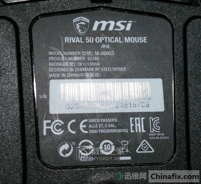

  偶得一枚赛睿 RIVAL 50 MSI战队版 鼠标。貌似比较冷门的货,百度了一下,貌似有点来头。SteelSeries (赛睿)是2001年成立于丹麦的一家公司,公司现在总部位于美国芝加哥,是全球专业游戏外设行业的领导者,其产品类别有:耳机,鼠标垫,鼠标,以及键盘。现在产品销售范围超过80个国家。
  在过去十年中,得益于持续不断的与顶级职业电子竞技选手们进行合作创新与产品开发,SteelSeries (赛睿)成为了电子竞技外设装备的行业领导者。作为回报,为促进电子竞技产业的发展和增长,SteelSeries (赛睿)每年在全球范围内赞助和参与了数以千计的电子竞技赛事和活动 。

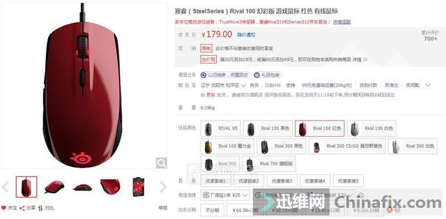

  京东上搜不到RIVAL50这个型号,只有RIVAL100。假货宝也是没有全新货,只有二手。RIVAL100与RIVAL50唯一的分别就是,光污染。RIVAL50的最高辨别率为4000DPI,刷新率6700帧。

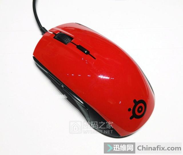

  大红色的壳子,至少我很喜欢。

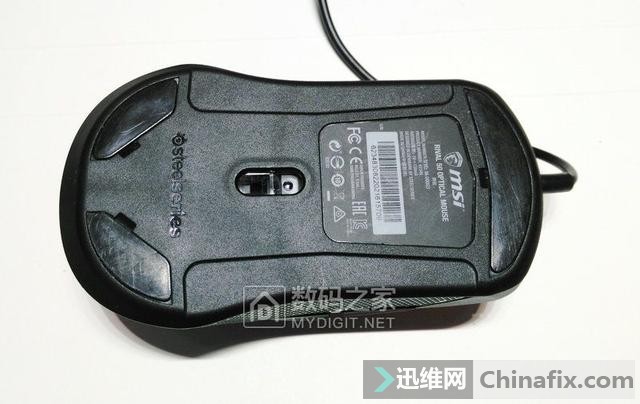

  RIVAL 50是MSI战队特供版本。所以,基本上是买不到全新的。

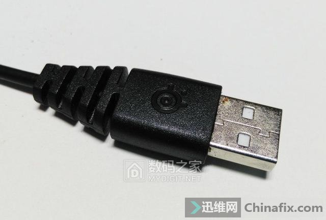

  USB插头上有赛睿的logo。不过可惜的是,USB头是铁制的。。。

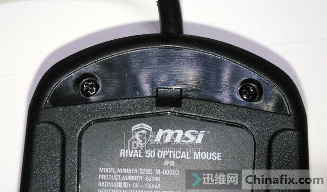

  经验告诉我,拆鼠标的螺丝一定在脚垫下面。
  拆掉下面两个脚垫依然无法开壳。果然上面也有两颗螺丝。

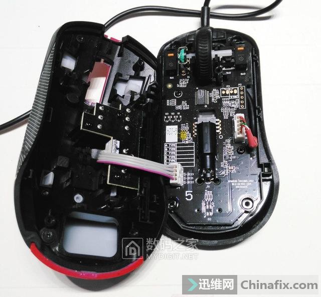

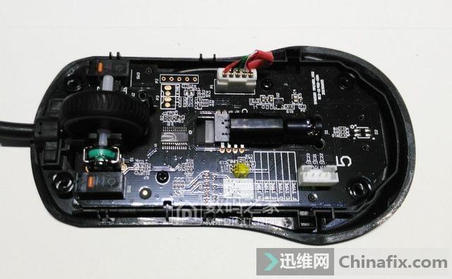

  拆开以后第一眼感觉还不赖。

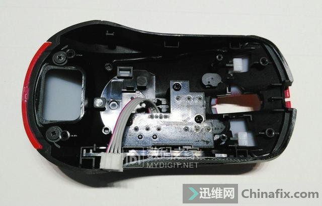

  上盖部分。

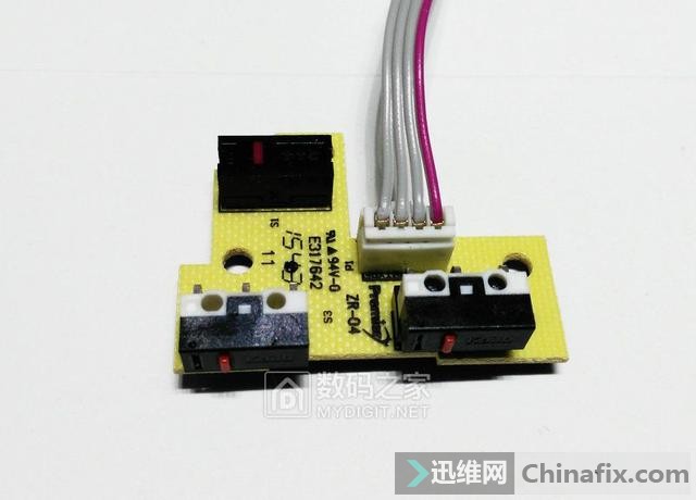

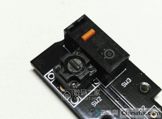

  上盖上的按键板,两个侧键和DPI切换按键。

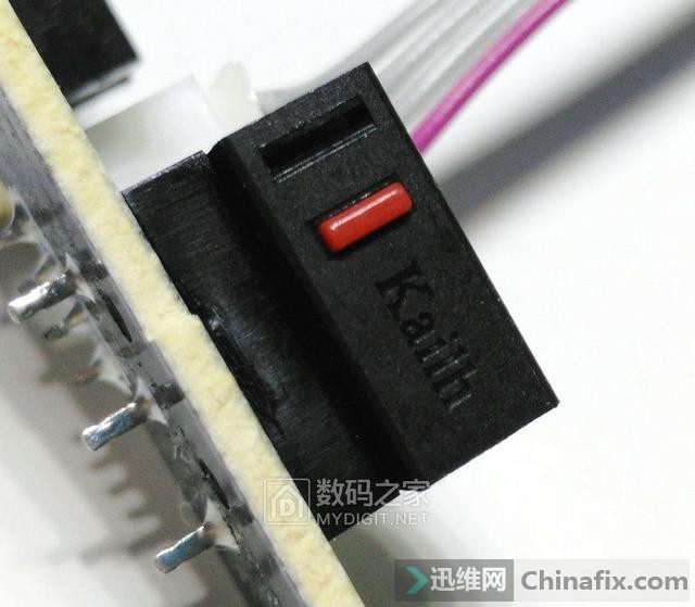

  侧键用的是凯华微动。

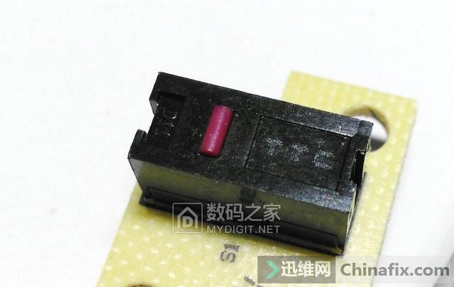

  DPI切换按键是TTC。

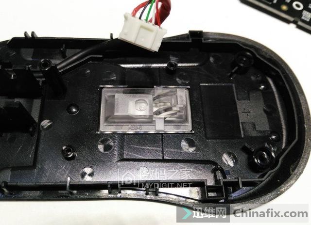

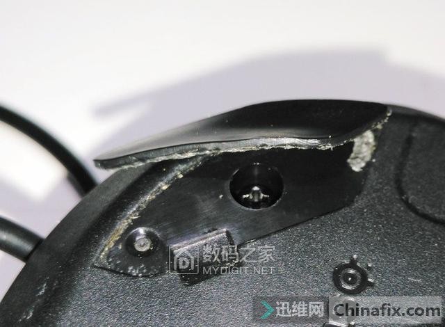

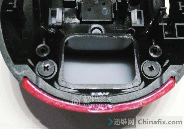

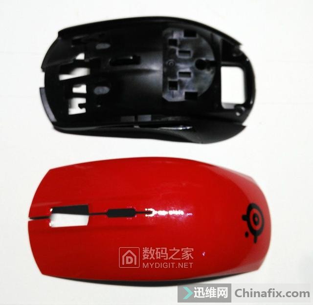

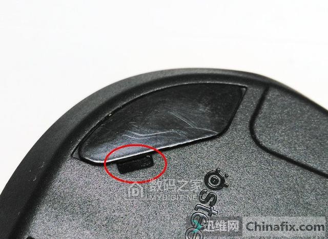

  上盖下半部分有一处开口。
  这个开口正是鼠标正面赛睿LOGO的地方。在RIVAL100上,这个LOGO是可以发光的。不过在RIVAL50上,这个LOGO是黑的。。。
  上盖分解。

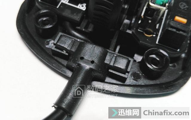

  USB线的固定套体积很大。很靠谱的感觉。
  USB线有专门的线槽。

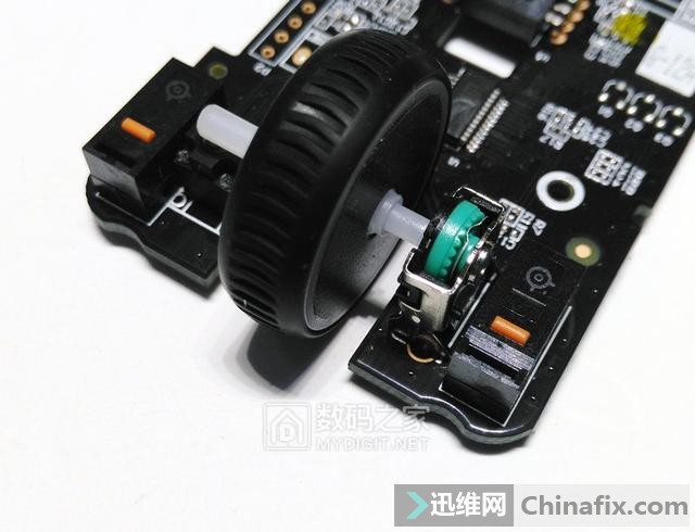

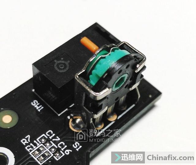

  鼠标的左右键及滚轮。
  居说这是赛睿专门定制的微动开关。
  编码开关恐怕会成为很多人吐槽的对象。

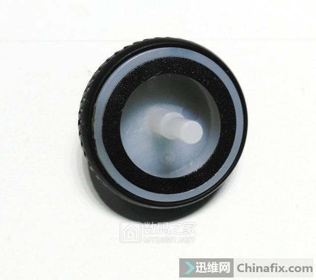

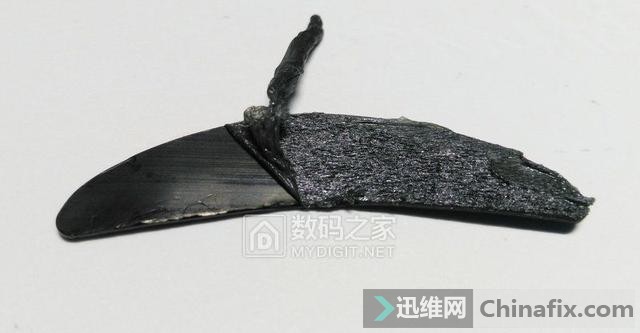

  滚轮中间塑料部分为半透明材质。在RIVAL100上,同样也是光污染之一。

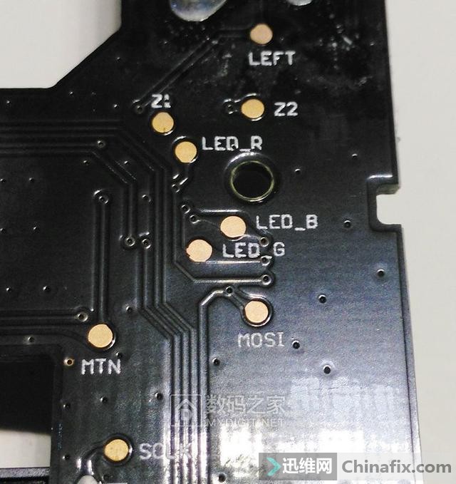

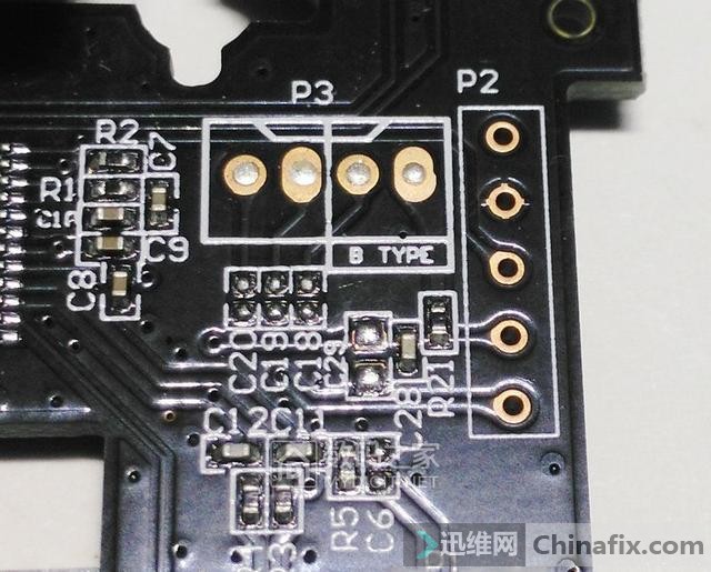

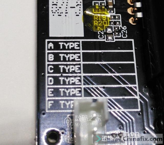

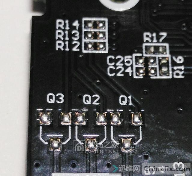

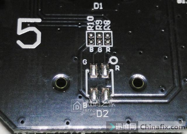

  电路板上的全彩LED焊盘。
  驱动LED的三个三极管和相关的阻容零件都没给焊。

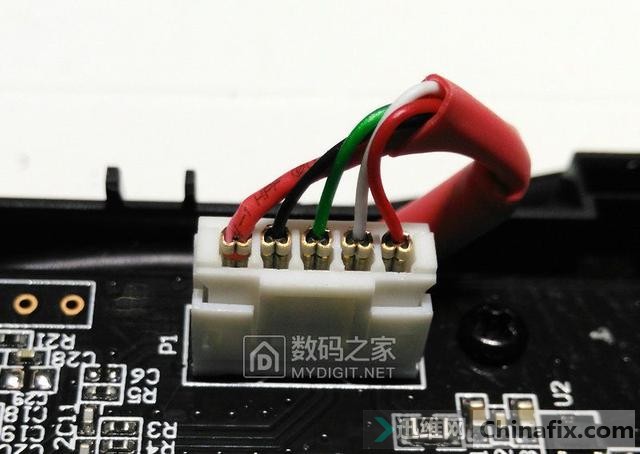

  这个P3的接口就是滚轮上全彩LED的插座。
  貌似有很多种版本。。。

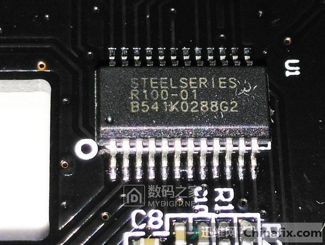

  赛睿自家定制的单片机。

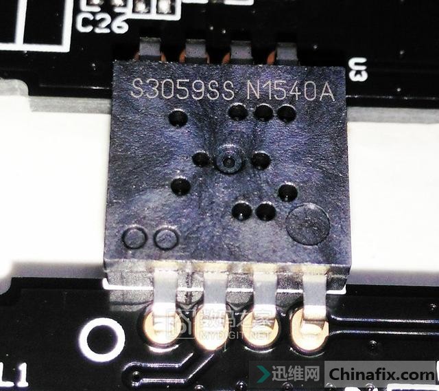

  S3059SS同样也是赛睿自家定制的光学引擎。

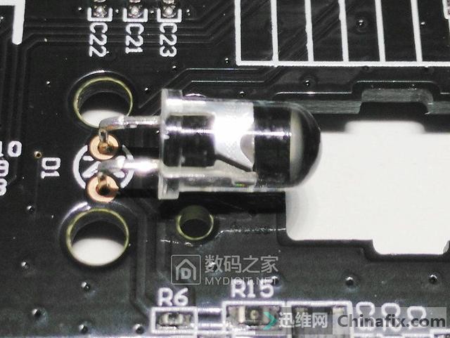

  弱光型LED,并非红外型。

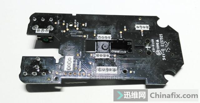

  电路板的背面。

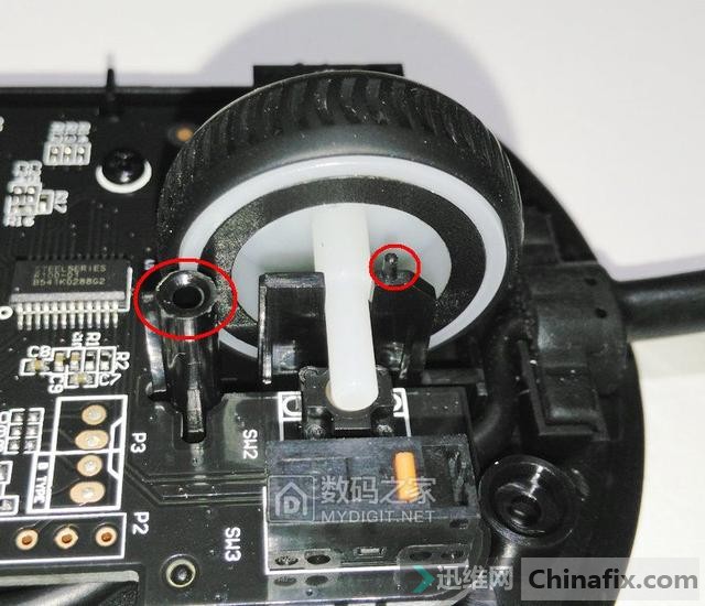

  各种测验点。
  图上红圈中两个点应该是固定滚轮LED灯板的。

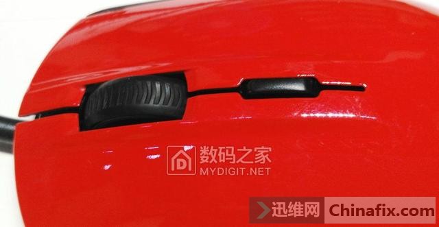

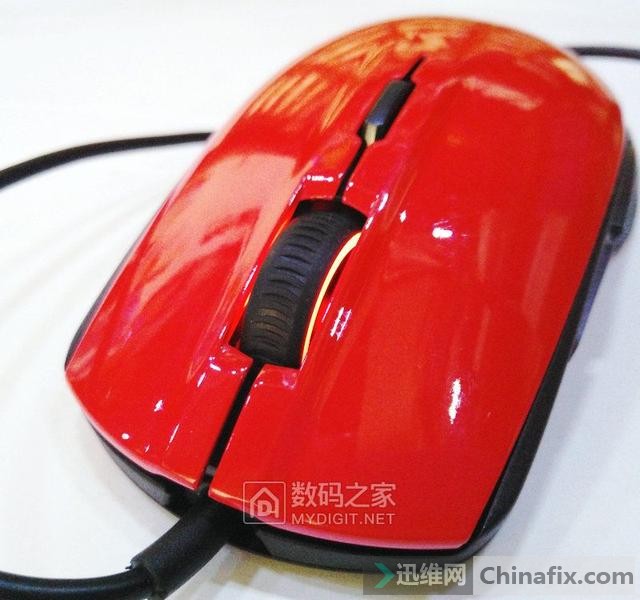

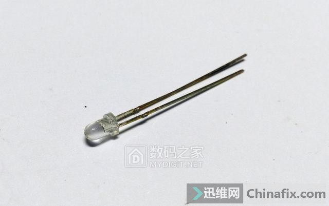

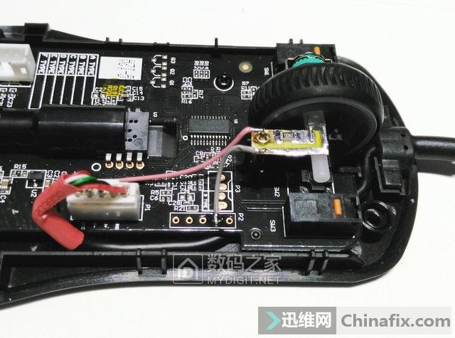

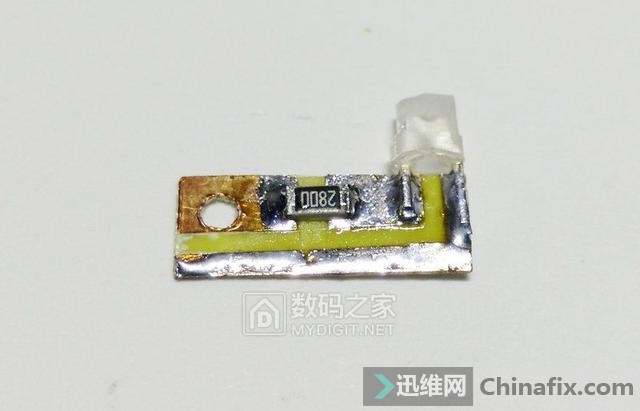

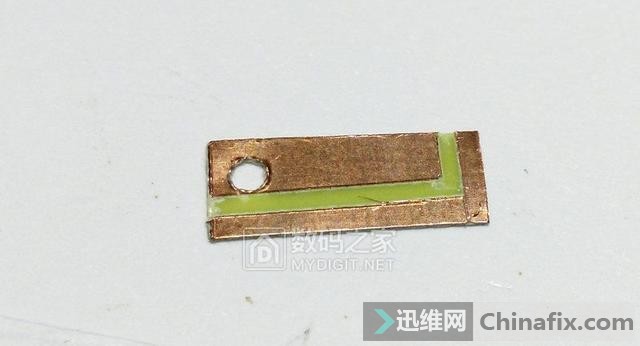

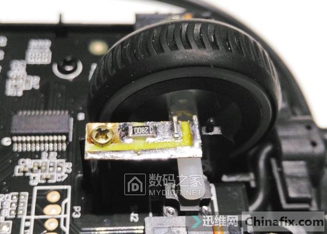

  外壳上那个赛睿的LOGO是全黑的,无法透光。不过滚轮倒是可以透光。既然是被阉割的,那就给滚轮重新装上光污染。找了个3mm红色的LED。

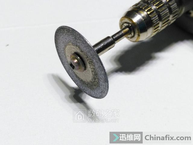

  小电磨登场。

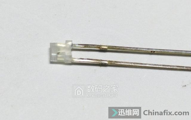

  为了不干涉滚轮,和让光线更加均匀,所以把3mm的LED打磨成方形。

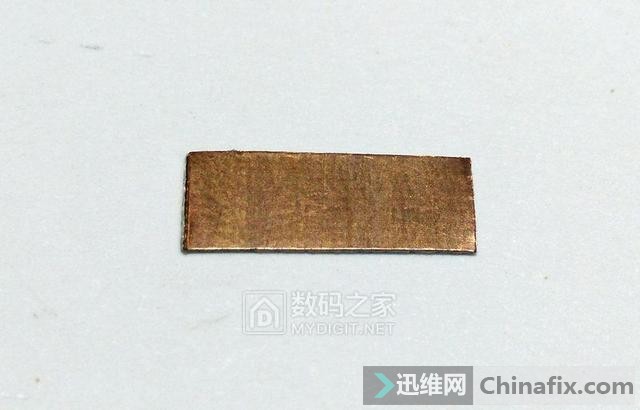

  找一小块覆铜板。
  刀刻,打螺丝孔。
  焊上打磨好的LED和电阻。
  用螺丝把做好的电路板固定好。
  飞线连接到USB的5V上。
  这鼠标脚垫上的双面胶比普通的要厚不少,相似泡沫基材的。装好外壳,重新粘好脚垫。

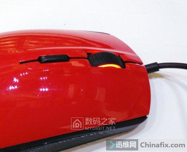

  滚轮可以发光了。
  红色的壳子,配上红色的滚轮~~~感觉还不错!
