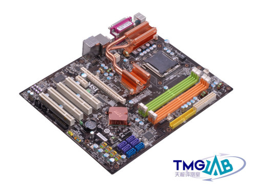

此板是客户整机抱过来的。。刚拿来是开不了机。还真是开不了机。。。把显卡拆了。。OK开了,,风扇转了。可是检测卡不跑码。
有复位。。。板子故障,,,,拆了。。。。
取出板子修吧!测各个电压全都正常。。装负载测负载的点无时钟和复位。。。这个可能是MSI的板子设计问题,上真U就有时钟和复位了。。
怀疑是BIOS 的故障。。。。上官网找个这个型号的BIOS下载。。。。。有三个版本,,,晕,,三个下载下来都刷过了。。。。不行。。
我就奇怪了,,,官网的BIOS的都不能用。难道不是BIOS的故障。。但是我认为应该还是BIOS的故障。。从其它地方找个BIOS下载OK。。。故障解决。。。。。我就晕的是官网的BIOS怎么也不能用呢?/?????

不是设计的有问题,是负载支持不了。应该是没U供电吧!以后找MSI的BIOS最好去驱动之家找,MSI的官网进的慢死了
