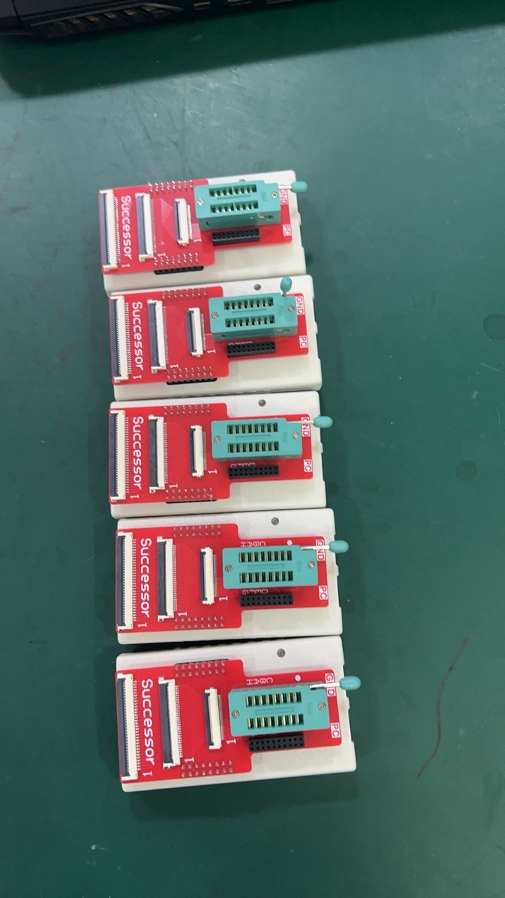

另外一种MECXX系列EC,,就需要飞线刷了,很多人都只知道要飞线,但是不清楚怎样去做
授人以鱼不如授人以渔,今天以T470为例,详细介绍一下刷写方案
T470的EC为MEC1653
贴一张接线图
对应了主板上的
他们都链接到一个接口
这就是THINK专用的读写EC的接口了,几乎所有板都会有
RST单独接线
成品
对应飞好线
选好型号刷写
MEC系列的程序一般由两个部分组成,可读可写的FLASH(EC主程序)加上可写入不可读取的EEPROM(存放超级密码和UUID,一般2KB)
通过写入更大的程序,比如192KB的MEC1633,可以选择MEC1633-256的选项读取,后面一段会被FF填充,再写入回去,就可以吧EEPROM区域清空,清除BIOS密码
刷写完成后,开机会出现各种报错,需要刷号,重新分配UUID,写入序列号等等操作

补充内容 (2024-9-23 16:32):
尽量用809H,809F不好识别

作者: 老谋张    时间: 2024-9-20 11:34
为什么我按这个方法,总是提示芯片可能损坏或者被加密了,数据无效,我看那个ID没有读取到,我用的是809F。试过几个主板都不行。楼主帮忙看看是不是有什么地方操作不对。
作者: 百度XZKSV    时间: 2024-9-20 15:22
感谢楼主分享
作者: 百度XZKSV    时间: 2024-9-21 20:51
楼主厉害了,硬件软件都玩的好
作者: 740451773    时间: 2024-9-23 15:45
技术不错!学习了。
作者: 长安长    时间: 2024-9-23 16:31
老谋张 发表于 2024-9-20 11:34
为什么我按这个方法,总是提示芯片可能损坏或者被加密了,数据无效,我看那个ID没有读取到,我用的是809F。 ...
换成809H,然后座子放809H最下面可以,我昨天也弄了一个,809F提示ID校验错误,换成809H就正常读了
