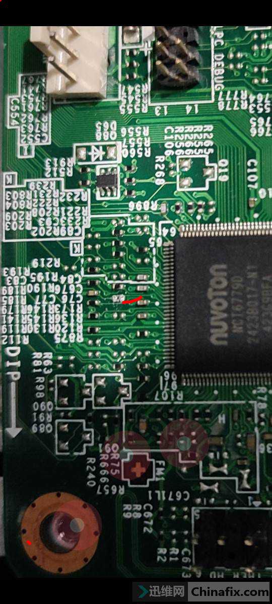

一联想台式机主板型号为IH81M ,电源是14口电源。电源坏,更换电源之后发现,开机报警,插不插内存都是三短一长报警,更换CPU和内存,故障依旧。确定主板问题,拆下主板,测量各电压信号都正常。按照这位老司机[https://www.chinafix.com/thread-1279507-1-1.html]测量电源口的灰线电压为0,发现故障点了,打阻值发现短路,pwrok信号和IO之间有1个0欧的电阻R190,拆下电阻,发现IO那端短路。更换IO后,阻值恢复正常。插上电源,开机亮机,故障修复。
  然鹅,我这种懒惰的人,怎么可能换IO  . 直接拿掉R190  灰线电压恢复正常  5V   开机亮机  进系统蓝屏,进BIOS 设置硬盘工作模式,重启  OK..               OK  ...
                  不亮了  ,拔掉电源关机,再开机 亮了,进系统一切正常, 应该就这一个毛病了 ,不能重启,重启不亮....

发表于 2022-2-10 21:16:17 来自迅维网APP | 只看该作者 �
是不是这个位置
点评
是的  详情 回复 发表于 2022-2-11 13:35

发表于 2022-2-10 20:13:11 | 只看该作者 �
人家是修好,你是将就着用。
点评
首选当然是换芯片 我这也是 另一个方案 仅供参考  详情 回复 发表于 2022-2-11 13:36
