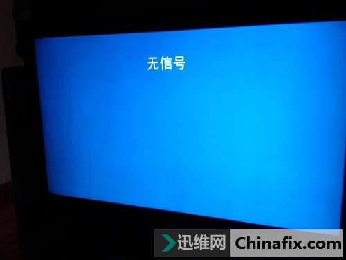

  在我们使用电脑的过程中,开机后显示器无信号,屏幕显示“无信号”或“No Signal”,这种情况相信很多用户都曾遇到过,电脑开机后显示器无信号什么原因造成的呢?怎么解决呢?接下来小编给大家介绍一下台式机电脑开机后显示器无信号的解决方法。
开机后显示器无信号 图1
  开机后显示器无信号故障的解决方法:

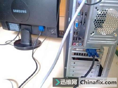

  1、数据线特性不良,或与显卡、显示器接触不紧密。
  检查电脑的外部接线是否接好,接线接触不好也会造成开机后显示器无信号故障的发生。重新插拔一下VGA线、电源线、数据线等各个连线,检查是不是连线的问题。
  还有一个特殊情况,就是显示器VGA线接错位置,有独立显卡的机器一定把VGA线接到独立显卡的接口上。

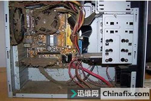

  2、查看机箱内有无多余金属物,或主板变形造成的短路,闻一下机箱内有无烧焦的糊味,主板上有无烧毁的芯片,CPU周围的电容有无损坏等。
  3、灰尘是电脑故障的第一大杀手,如果机箱内灰尘过,内存、显卡与插槽的接触不良、硬件被腐蚀。所以要定期给电脑进行清灰处理。清理主板上的灰尘,用橡皮擦拭金手指,然后检查电脑是否正常。

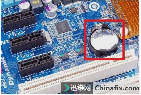

  7、如果内存、显卡、CPU等设备正常,检查BIOS。
  将BIOS放电,采用隔离法,将主板安置在机箱外面,接上内存、显卡、CPU等进行测试,如果电脑能显示了,再将主板安装到机箱内测试,直到找到故障原因。如果还是出现开机后显示器无信号故障,只能将主板返回厂家维修了。
