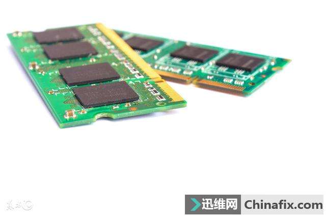

四、内存问题
  笔记本电脑内存问题较少,尤其是原装内存。如果内存出现问题,系统将无法启动。根据运用的BIOS的不一样,有不一样的报警声,多数为连续不断的长“嘀”声,或者是连续不断的短“嘀”声。
  搞定的方式是打开内存槽的盖板更换内存,通常不用购买原装内存(价格昂贵)。注意笔记本电脑运用的内存与台式电脑不一样,长度只有台式电脑内存的一半。
笔记本常见问题搞定办法
笔记本内存
  1.内存不规范:现在大多数笔记本电脑运用的是PC100或者PC133规格的内存;这些内存都应该有一个SPD芯片来储存内存的基本参数和规格,以提供BIOS识别和系统调用,但是一些杂牌的内存是没有SPD芯片或者是只用一块针脚相同的空芯片来冒充SPD芯片。这样的内存能用便是侥幸,稳定性毫无保障,对于没有SPD芯片的内存,不管价格多么便宜都建议你不要购买。此外,有些较老的机器运用的是144针的EDO内存,这种内存和SDRAM的封装完全相同,外观也看不出来,最高容量为128M,不过其工作电压为5V而不是SDRAM的3.3V,如果误插了SDRAM就很可能被烧毁。
  2.内存的形状问题:主要是指内存的高度和厚度问题,因为采用单面封装因此比较薄,当年的一些笔记本电脑没有在内存插槽中预留足够的空间,结果就是现在的大容量高板双面内存安装不下。
  3.内存的兼容性问题:这个问题对于Compaq和IBM的超轻薄机器尤为常见,即使是KingSton;KingMax这样的内存大品牌也可能出现问题,因此最好不要不试机就盲目的买,插上内存条认到正确的容量是基本的要求,如果是机器都开不了的黑屏或者嘀嘀的报错那就根本不用考虑,然后将机器置于待机状态,看看能否正常的唤醒。最好是可以用一些内存测验软件(推荐DocMem)跑一下看看稳定性如何。
  4.耗电量和发热问题:许多用户在升级内存后发现自己的电池寿命缩短了,而且整机的发热加大,这主要是新加入的内存在工作的时候发热所至,通常两条内存的机器比一条内存的机器热一些(两个发热源),而且内存工作的时候是需要耗电的,耗电量加大也是正常。
  5.最大内存支持的问题:这个问题和主板的芯片组及笔记本电脑的BIOS都有关系,至于厂商的BIOS也对最大内存总量有影响,如果厂商在BIOS中限制了最大的内存量,则无论如何都不可能超过这个设置。在选择内存之前,请注意你自己的机器是否是专用内存,兼容性和质量问题。
