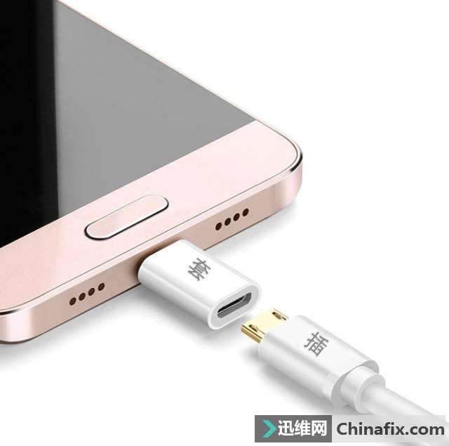

  “今天没戴接口套,插不了。” 朋友无奈地说。
  周末出行,他手机没电,我这有充电宝、安卓、苹果数据线各一根,却没法借给他充电,因为他手机的充电口是 Type-C 的,而且出门没带“接口套”。
  所谓“接口套”就是这玩意 ▼
苹果安卓数据线为什么不一样?小伙发现了USB接口的奥秘
  当时我就疑问:
  手机都差不多,为啥偏偏数据接口还不一样?全弄成一样的不就完了么?Type-C 又是啥?和 USB 不是一个东西吗……

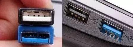

  2008年11月,USB 3.0 标准推出,最大的传输速率又翻了十倍,达到 5Gbps。由于 USB 2.0 被称之为 Hi-Speed USB(高速USB), USB 3.0 便被称之为 Super Speed USB (超高速 USB)。
  按照这个逻辑,不知道以后会不会有,超超超高速USB、超超超超超超超高速、超级无敌豪华高速USB……除了速度提升、兼容 USB 2.0 标准之外,USB 3.0 对供电部分也做了很大改进。它采用了三级多层电源管理技术,可以为不一样设备提供不一样的电源管理方案,为设备提升了供电功率,本身也减少了耗电。有了这些优点,越来越多的设备上开始多了一个蓝色 USB接口,虽然支持 USB 3.0 的设备还没那么多,但即使不用来传数据,充电也是比 2.0 要快的!
  一般会用蓝色来表示 3.0 ▼

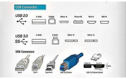

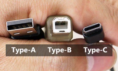

  USB 和 Type-C 什么关系?
  USB 和 Type-C 的关系有点像碗和菜,Type-C 是一种物理载体,相当于盛菜的碗;USB是协议和标准,是碗里盛放的菜。
  盛菜的碗可大可小,只要能盛得下就行。在物理层面,接口类型有可以有很多种,比如: Type-A、Type-B、Type-C、Mini USB、Micro USB 等等。
  生活当中那个被我们称之为“USB插口”的接口类型其实就是 Type-A。
  USB的这个特点,其实在最初的标识上就有所体现:

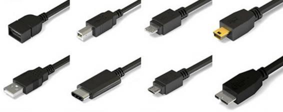

  如今最常见的安卓手机充电孔叫做 Micro-USB,是专为移动设备制定的接口标准。
  在Micro USB 普及之前,还有一个叫 Mini-USB 的接口,但如今已几乎被 Micro-USB 淘汰。
  总而言之,无论是 Type-A/B/C 还是 Micro USB,接口类型本身只是一个物理载体,USB 3.x 、USB 2.x、USB 1.x 都只是行业标准,真正实现起来,还得看里头具体的方案。

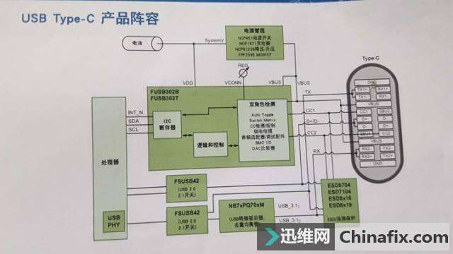

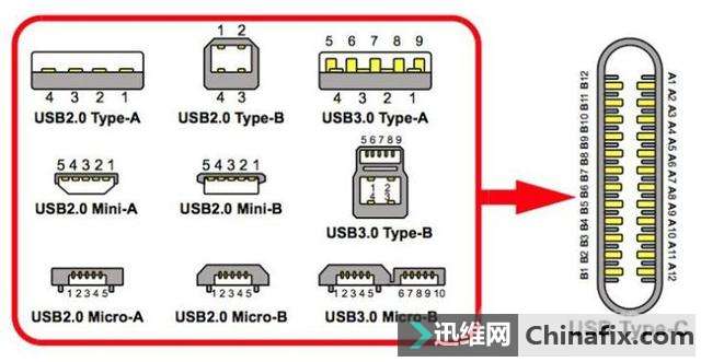

  接口类型是碗,有大有小,USB标准是标准菜谱,但菜做得好不好吃,还得看电子元件厂商的实现方案。为此,我请教了安森美半导体(ON Semiconductor,全球知名电子元件供应商)的移动市场高级现场使用工程经理李文辉,他表示:虽然 Type-C 和 其他大部分接口类型相比,有正反都能插的好处。但真正的优势并不在表面, 而在于“内涵”。Type-C 有24个针脚,USB 2.0 标准中的接口针脚只有5个,USB 3.0 的通常是9~11个。然而,Type-C 的体积却并不大,甚至更小。
  针脚数多,意味着它的“施展空间”更大,能做的事情更多,不仅能传输数据,能充电,还能替代3.5mm耳机接口来传输音频;体积小,使得它能使用在各种更广的场景,拥有许多可能性。
  一个小小的 USB Type-C 接口里,其实元件并不少。
  这使得不一样厂商提供的搞定方案的功耗和体积能够相差几十倍!
  虽然 Type-C 只是一个接口类型标准,并不意味着 USB 3.x 的高速传输、快充技术。“用大碗装小菜”的情况还是有(比如OnePlus2和乐视超级手机,接口是Type-C,传输协议却是USB 2.0) 但无论怎样,Type-C 这个“碗”始终是大的,这也注定了它在将来会承担更重要的角色。在主流报道中, Type-C 被称之为“未来的连接器”,甚至有研究机构直接给出预测:
