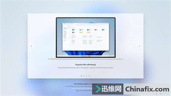

大家使用Windows 11系统遇到奇怪的问题时,或者明显感觉系统变慢时,不少朋友可能会通过重新安装或者重置Windows 11系统解决问题,这也是解决系统问题最直接的方法之一。
不过微软在近几次Windows 11更新中,增加了一项非常影响用户体验的功能,那就是新系统在设置过程中(OOBE,未进入桌面),如果联网的话,系统会强制检查系统更新。
重装/重置Windows 11的朋友:切记不要联网!
如此一来就会出现这样的情况,只要检查到有新的更新,Windows 11就会自动下载并更新。
由于此时还没有进入桌面,所以整个过程用户无法操作电脑,而且无法取消更新,只能等。
如果网络不好,或者更新包比较大的话,亦或者有些地方的网络并不能很好的连接到微软服务器,等个几十分钟或者几个小时都有可能。

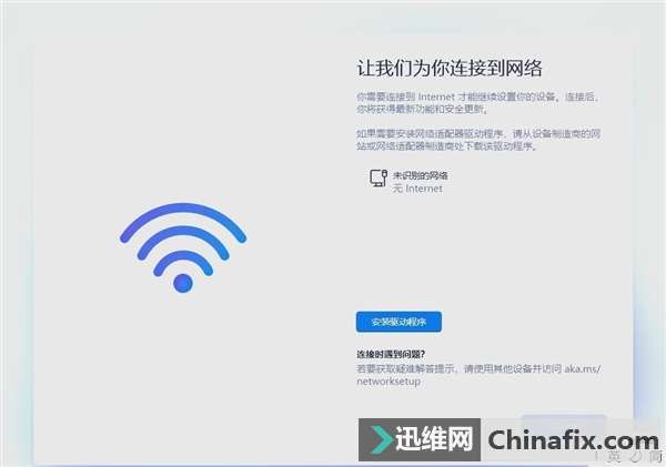

对于大多数用户而言,这个过程甚至是必须经历的,因为在检查更新之前,Windows 11系统会强制连接网络,目的是让大家登录微软账号。如此一来,后面的检查更新就顺理成章的进行了。对于重装、第一次安装、重置Windows 11,或者刚刚入手预装Windows 11系统新电脑的用户,这个情况都会遇到。

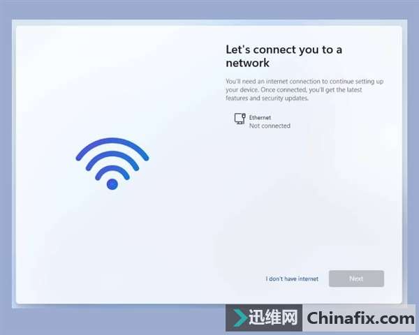

想要避免这种情况发生,就需要在新系统设置的时候,通过特殊的方法建立本地账号,这样不需要联网也能够进入桌面。目前有两个方法还能用,不过微软官方已经明确会进行封堵,只能说且用且珍惜。
第一个方法:
在Windows 11新系统设置最初的位置,同时按下shift+f10,有些笔记本可能需要shift+fn+f10,此时会呼出命令提示符,大家需要将鼠标移动到命名提示符上点击一下,否则下面输入的字符不会出现在上面。
然后在命令提示符中输入:oobe\bypassnro.cmd,按下回车,系统会自动重启。
重启后依然是设置界面,一路设置到网络部分,可以选择“我没有Internet连接”选项,从而创建本地账户,避免检查系统更新。
