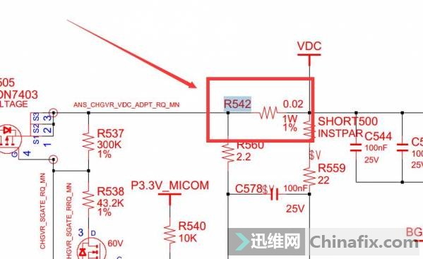

短路#主板维修#闪屏 华硕GK5CN6X,闪屏,无图纸,测试发现可调屏供电19.3V,拉低到18.4,打了一圈值,发现保险偏大,直连后再打值OK,接电测试OK ...

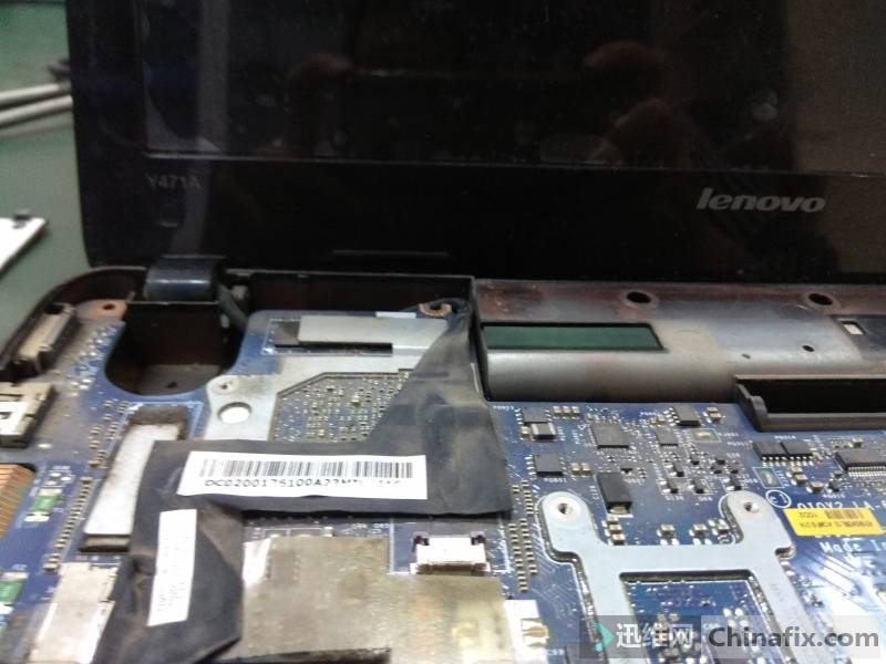

插电短路,所以特意标记位置,可以参考参考位置。建议拆除,就不要换,换了可能还会出现这故障。1671660拆除上机正常 1671659[/attach...

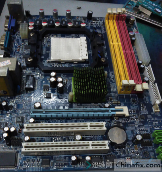

今天收到一块主板abit l-45CV 主板插12v供电短路 已经修复 更换CPU供电上管短路了 维修过程中就三个上好管 我拆到最后一个才对,拿来时不加电 按开机五无反应,...
