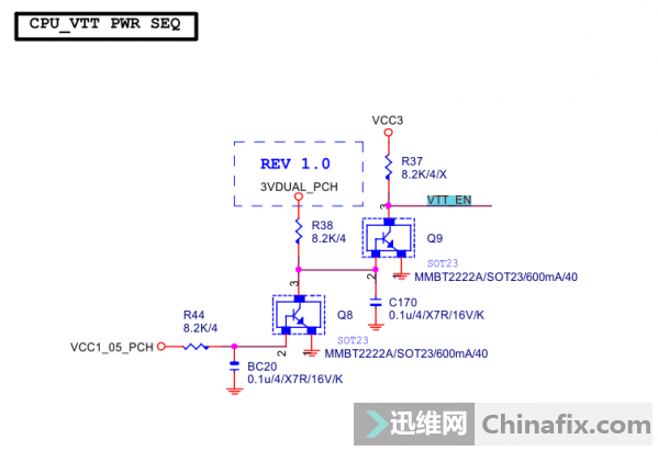

技嘉ga-b75m-d3v 开机反复掉电,CPU没有电压
技嘉ga-b75m-d3v 开机反复掉电CPU没有电压 内存供电→VCC1_05PCH→VCC1_05ME→VCC1_8PCH→CPUVTT→VTTPG→VCCSA_REF→VCCSA都正常,按时序查到...

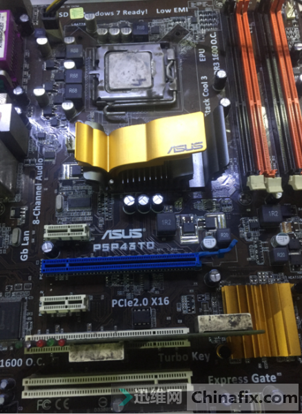

ASUS P5P43TD触发上CPU掉电
ASUS P5P43TD触发上CPU掉电在触发也是掉电.拿下CPU触发不掉电.问题在CPU供电.看到供电IC旁有只小八脚iC拆掉电跑码亮机.
标签: cpu   cpu供电   掉电   阅读全文
