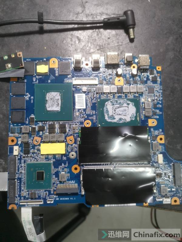

关于蓝天主板采用MP2979作为CPU供电的主板掉电故障...
蓝天10代主板,用PM2979作为CPU供电芯片,4+1+1组合,有的能跑码,但掉电,有的电瞬间掉,有的还没亮机就掉,有的进系统掉,用电池照样掉,47脚电压1.18V没...

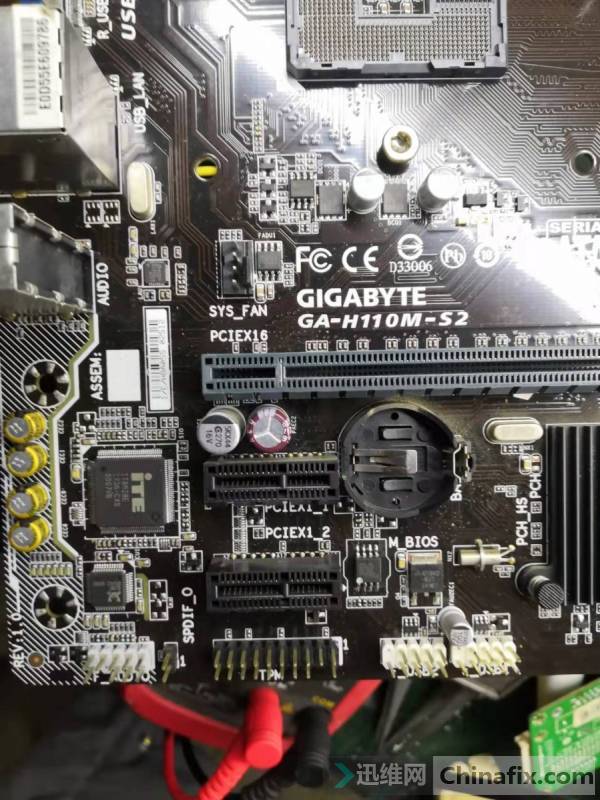

技嘉H61M-S2PH 通电CPU风扇常转不定时掉电维修
IO107 pson一脚通2N7002,DS级有微短,直接更换问题解决 http://appatt.chinafix.com/pic/20230525/1684984612330239_750.png ...
