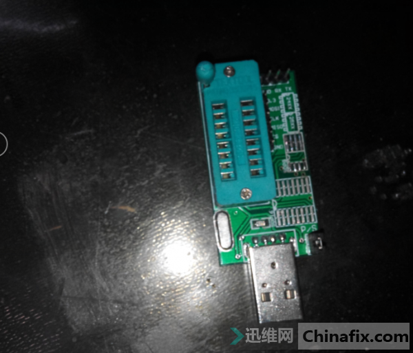

主板的问题是关机后再开机不跑码,复位也是不跑码,必须断电后才能再开机。之前换过IO,问题没有解决。由于人懒,就想到刷BIOS。在论坛找了个GA-G41MT-S2PT m12...

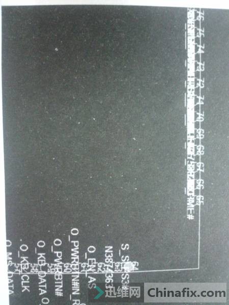

华硕M5A78L-M LX3 PLUS关机不断电 IO为IT8771E 关机之后风扇转 测量CPU供电1。1V 内存还有 1.5V 还有供电 测量IO 33脚 S-SLPS3#0V 正常 38脚S-SLP4 为0V,因没有...
