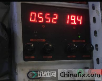

X750DP2.0笔记本主板一枚,拿到手取下内存,电流无变化,说明没跑马 测内存有时终无复位,无线网卡有复位 话说的BIOS坏的较多,刷BIOS亮机 万用表测好多次示波器...

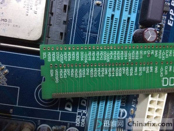

拿出一块备用的B75小板准备装机用,发现内存槽1插上内存就档代码55,槽2没问题。仔细看发现内存槽1里面的弹针竟然断了一根,第一次看见断这针的啊,而且断的针还...

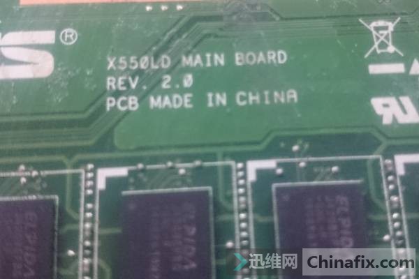

拆机 眼观内存供电芯片周边有腐蚀的痕迹(抱歉 这个没拍照片)正常套路清洗清洗 发现rt8207m 9脚TON上拉电阻PR1318腐蚀掉点 由于这板子只有点位图 没pdf 无法...

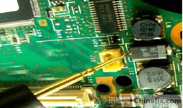

没办法,找出一代内存打值卡量测系统管理总线对地值正常,数据线与地址线的对地值也都一样,心里开始急躁了,怎么可能,再仔细看内存旁附近有一排电阻电容,这...
