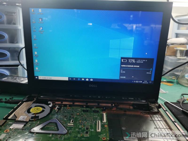

DELL Vostro 14 3000 待机电流0.22+a不触发
说明有短路。扒开PR4532就不烫了。那问题就在3D3V_AUX_S5的相关电路上。2151012 检查相关电路最后查得C2136短路更换后正常 2151013[/...
