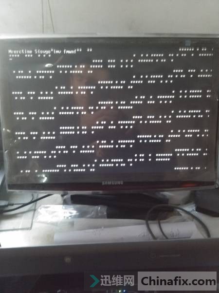

奶牛NV47H91C开机显示花屏,外接显示正常,求大家帮忙
这是原来的屏,有的说屏EDID的问题。我把有显示破屏的码片换到三星屏结果显示全部是竖条纹。求帮忙

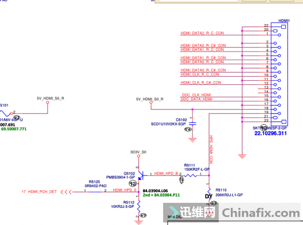

DELL2421 HDMI外接不显示
DELL2421 HDMI外接不显示
DELL2421 HDMI外接不显示1068073测量了这个HDMI_PCH_DET 这个信号没有的点压 1068074直接通南桥的 我换了南桥还是一样 没有...

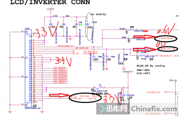

华硕A43S EDID不正常导致外接显示,内屏不显维修
不显示时测得屏线接口EDID_DAT_PCH电压只有0.5V左右,而EDID_CLK_PCH为正常的3.3V,用胜利万用表打值两个相差三十几,感觉属于正常范围内,直接更换EDID上拉电阻...
