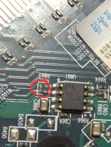

蓝宝石 470显卡 不供电维修
蓝宝石 470显卡 不供电维修
哪位大神指教一下这个六脚的元件是什么、干什么的?谢谢了!http://appatt.chinafix.com/pic/20191007/1570425102781363_13.jpg
标签: 维修   供电维修   显卡   阅读全文
