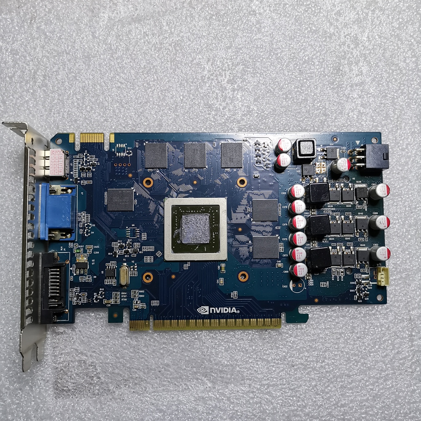

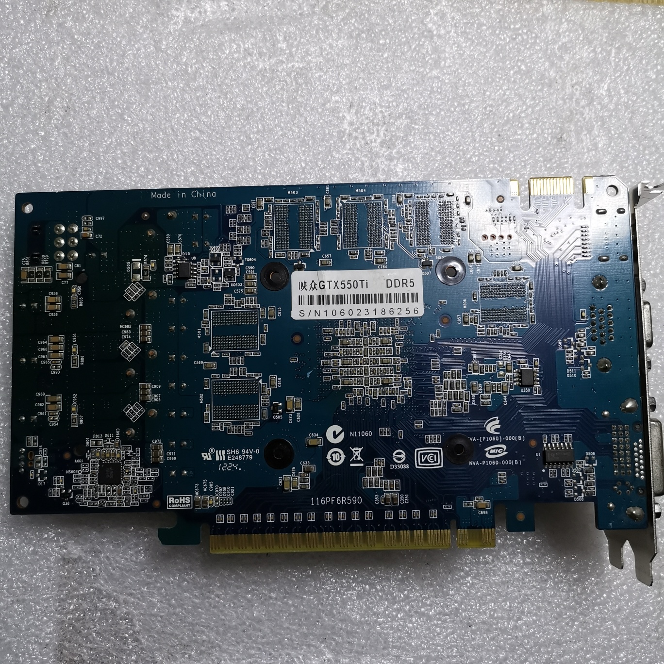

2020年特殊的一年,因为疫情都还没有正式上班,没有出门,我相信这个疫情马上要过去的,武汉加油!感谢那些战斗在一线的那些白衣天使和工作人员,希望你们早日归来。今天给大家分享一个GTX550IT显卡屡烧核心供电上MOS管的事例,先看一下显卡真容,看电路PCB板是影驰的,但是后面贴的又是映众的看标签就知道是山寨货,如果不贴那个标签都觉得好一点:

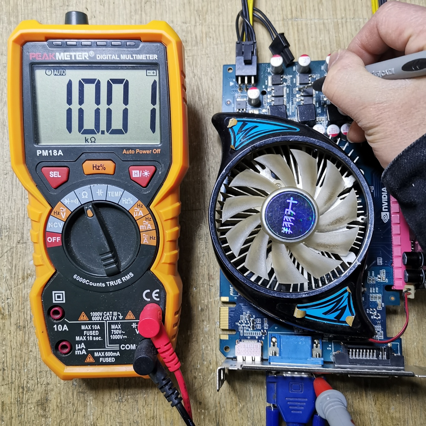

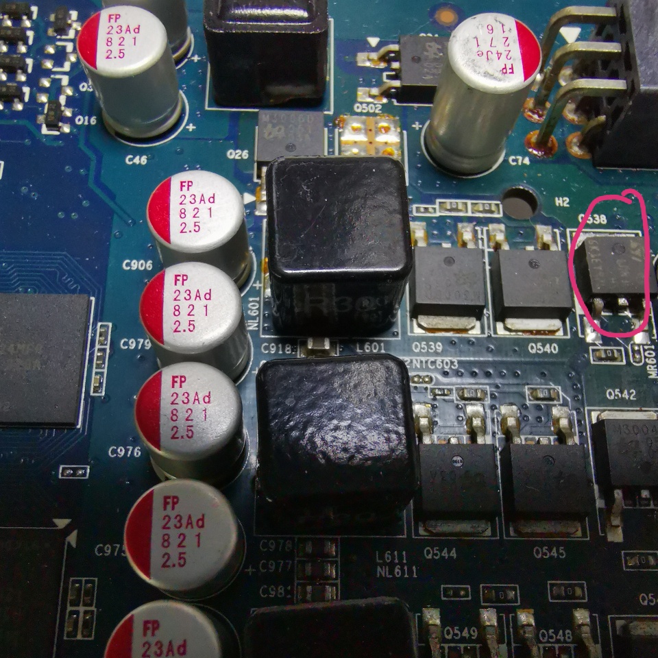

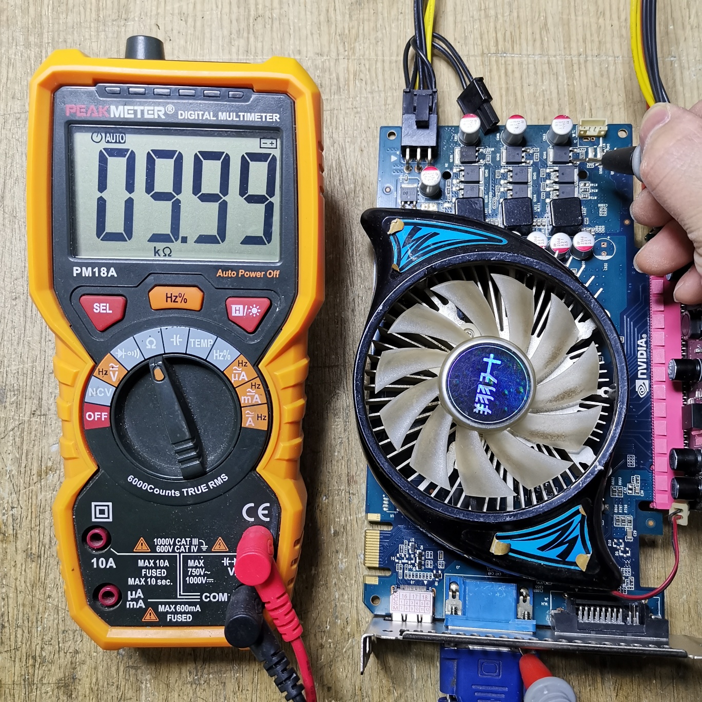

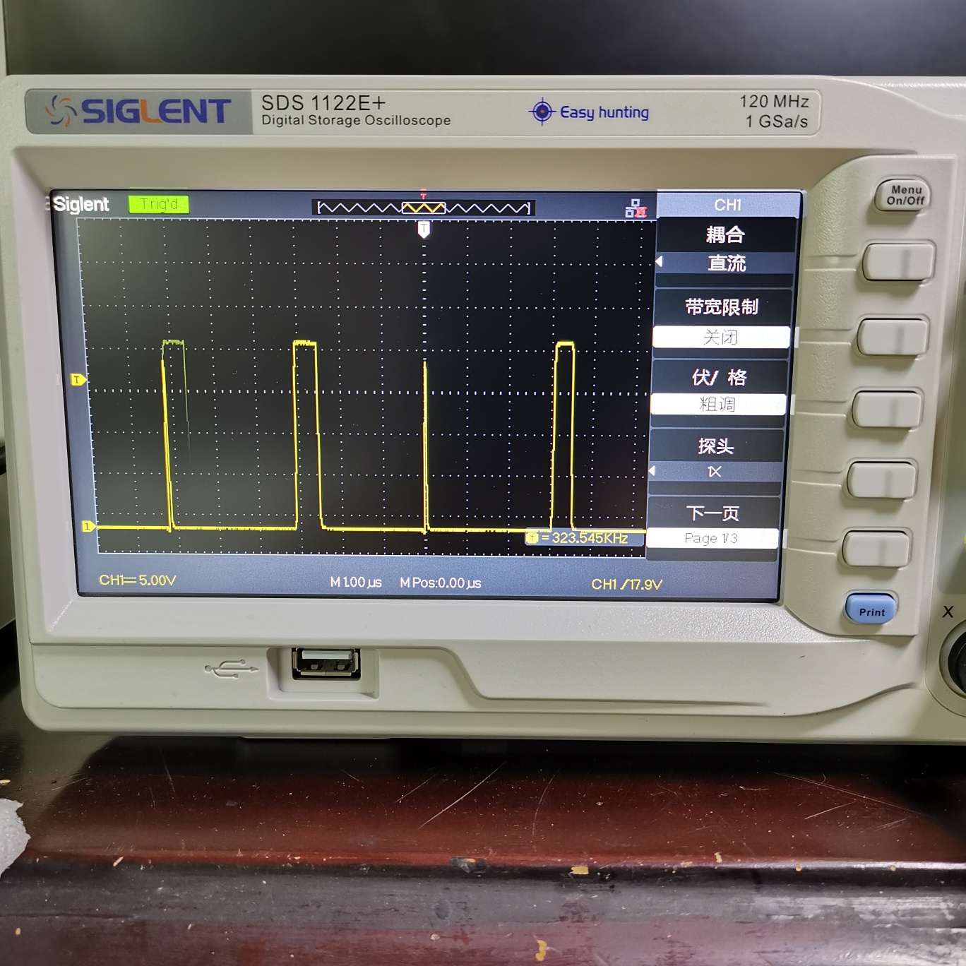

拿到显卡我先测试一下,发现可以显示也可以正常驱动,一开始我以为没问题,后来跑甜甜圈的时候,还没有到一分钟就听到电源的清脆的一声咔咔电源保护了,然后我拔掉电源,把显卡的4P供电拔了重新上电测试,可以开机,看样子就是核心供电有短路了,直接测3组供电上MOS管G极发现只有十几欧,直接换上MOS管Q538,然后测试阻值9.9KΩ正常了,安全起见我把所有供电测试了一下,以下是测试结果:

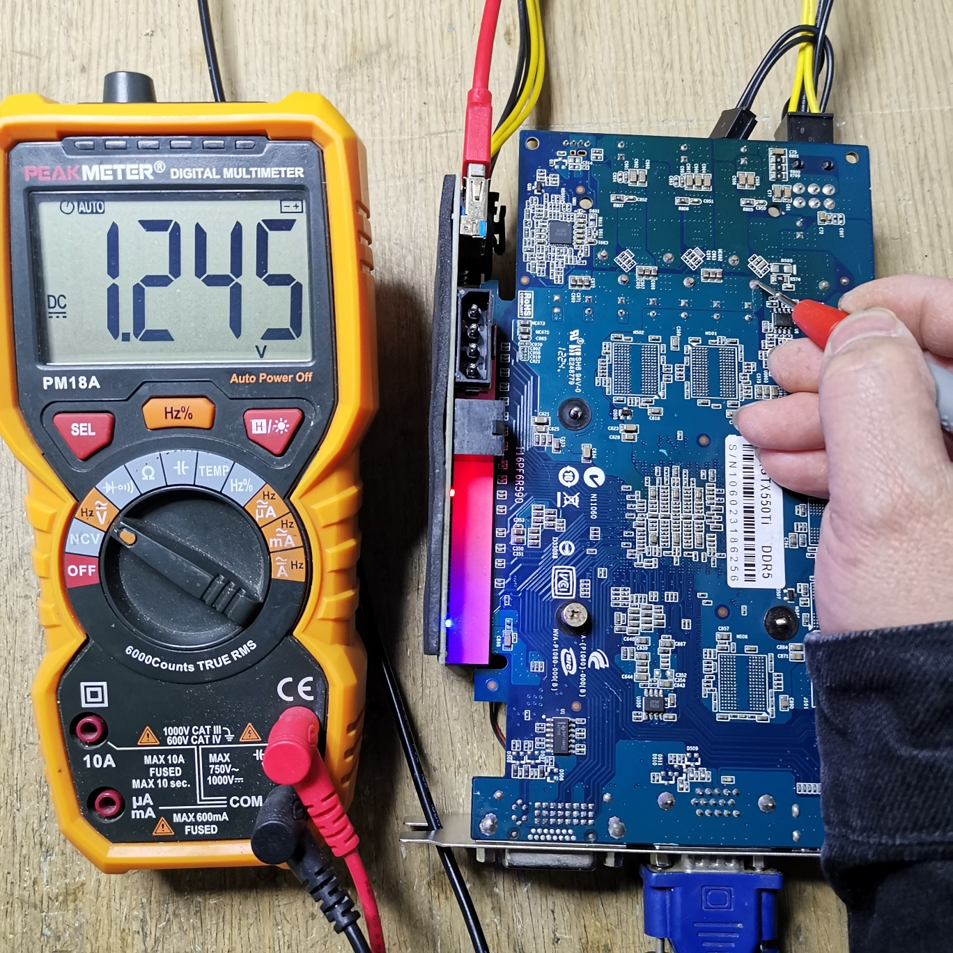

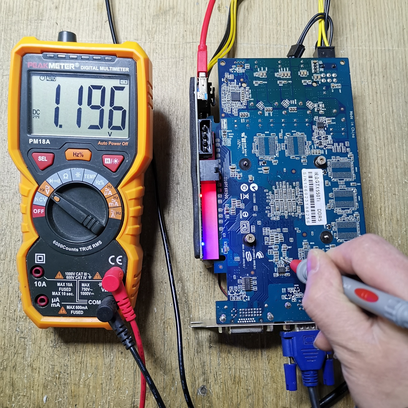

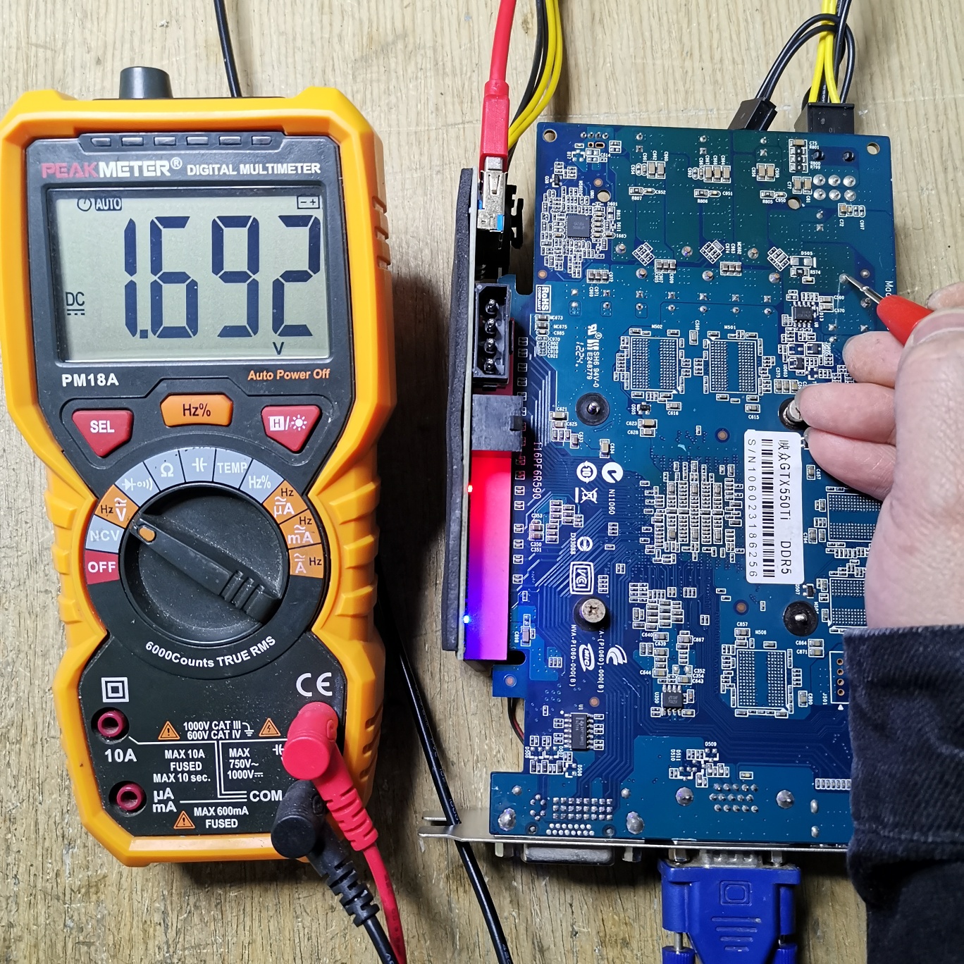

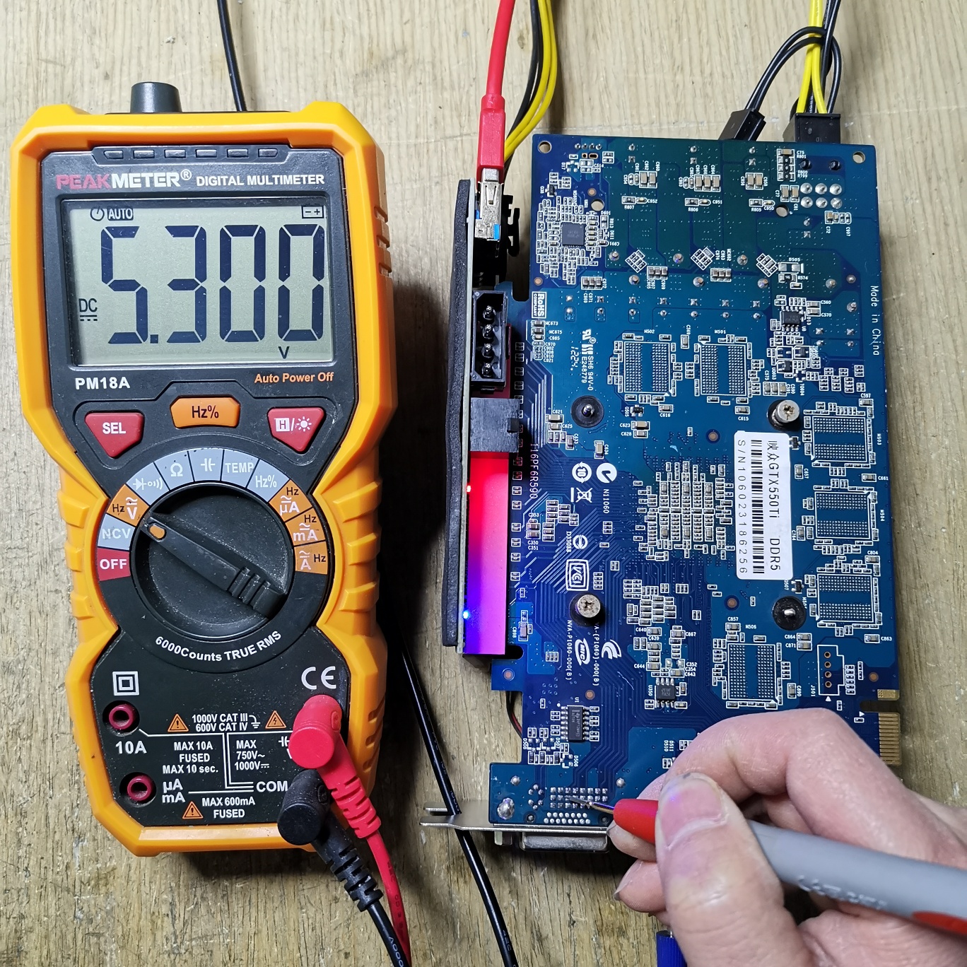

1.VDDC5V=5.3V正常
2.NVVDDC=1.24V正常
3.MVDDC=1.69V正常
4.PEX_VDD=1.19V正常
所有供电也正常,然后再上机试试,发现还是不正常,明显上MOS管异常发烫,不跑甜甜圈倒是没有那么发烫,不能运行3D程序,看样子是第一组供电电流
过大导致的,然后我再跑甜甜圈的时候发现其它两组供电电感没有温度,根本没有工作,然后我测试了3组
供电MOS管上下G极对地电阻都是正常的。

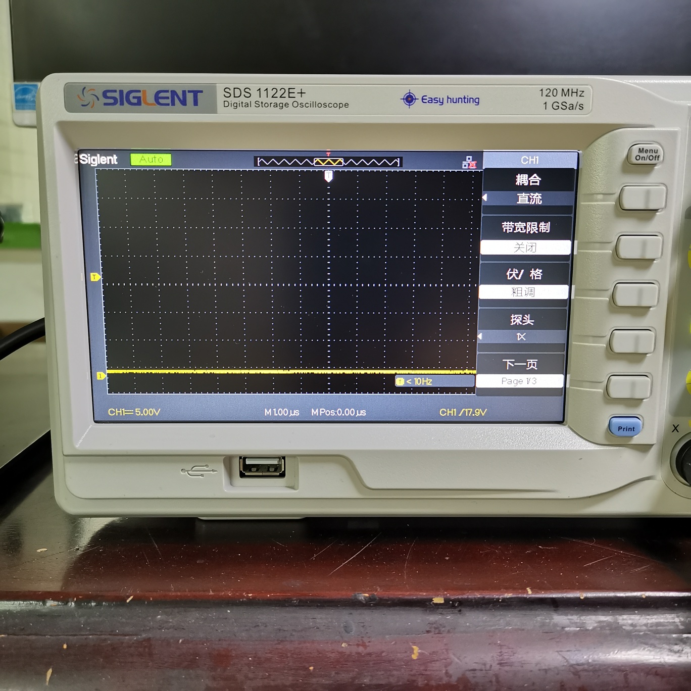

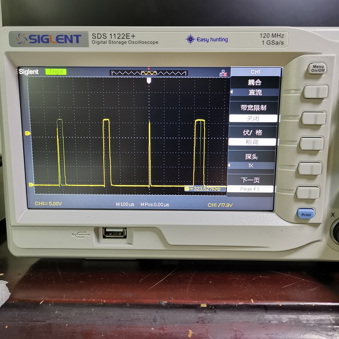

然后用示波器测试3组供电管的G极除了第一组Q538的G极有波形其它两组上下管的G极都没有:

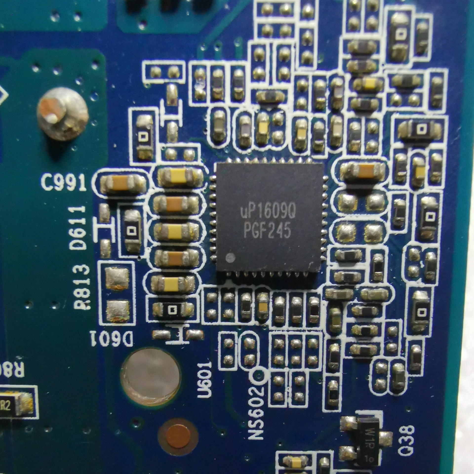

参考一下资料,检测一下核心供电芯片UP1609Q,看看是不是该芯片还有单组和多组供电模式切换功能,发现也没有啊!那既然没问题就直接换芯片吧!

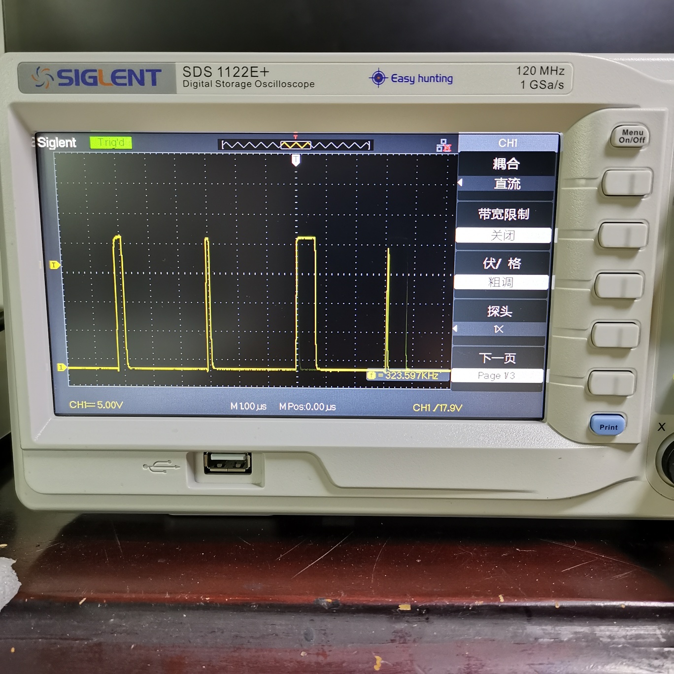

换好芯片后测试了三组上管G极的波形发现都正常了。

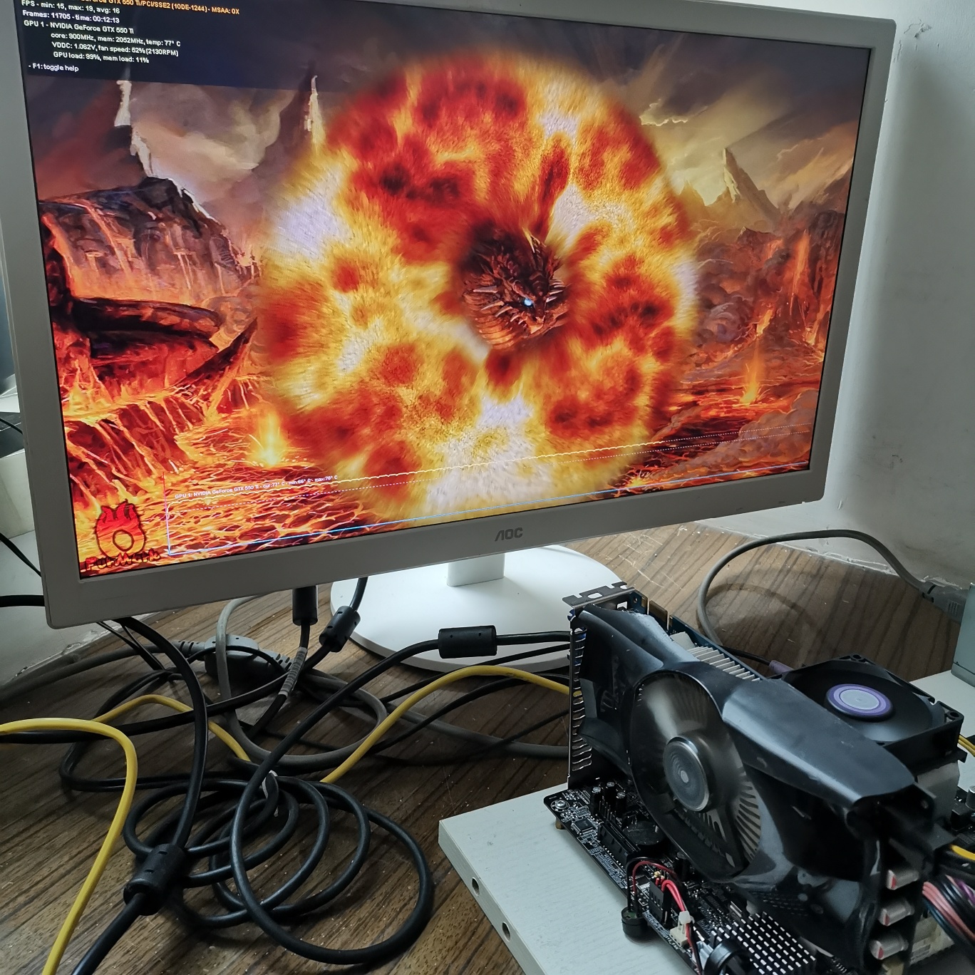

然后跑甜甜圈发现三组供电都发热正常了,好的今天这块显卡问题已经解决了。谢谢大家打发点喔!

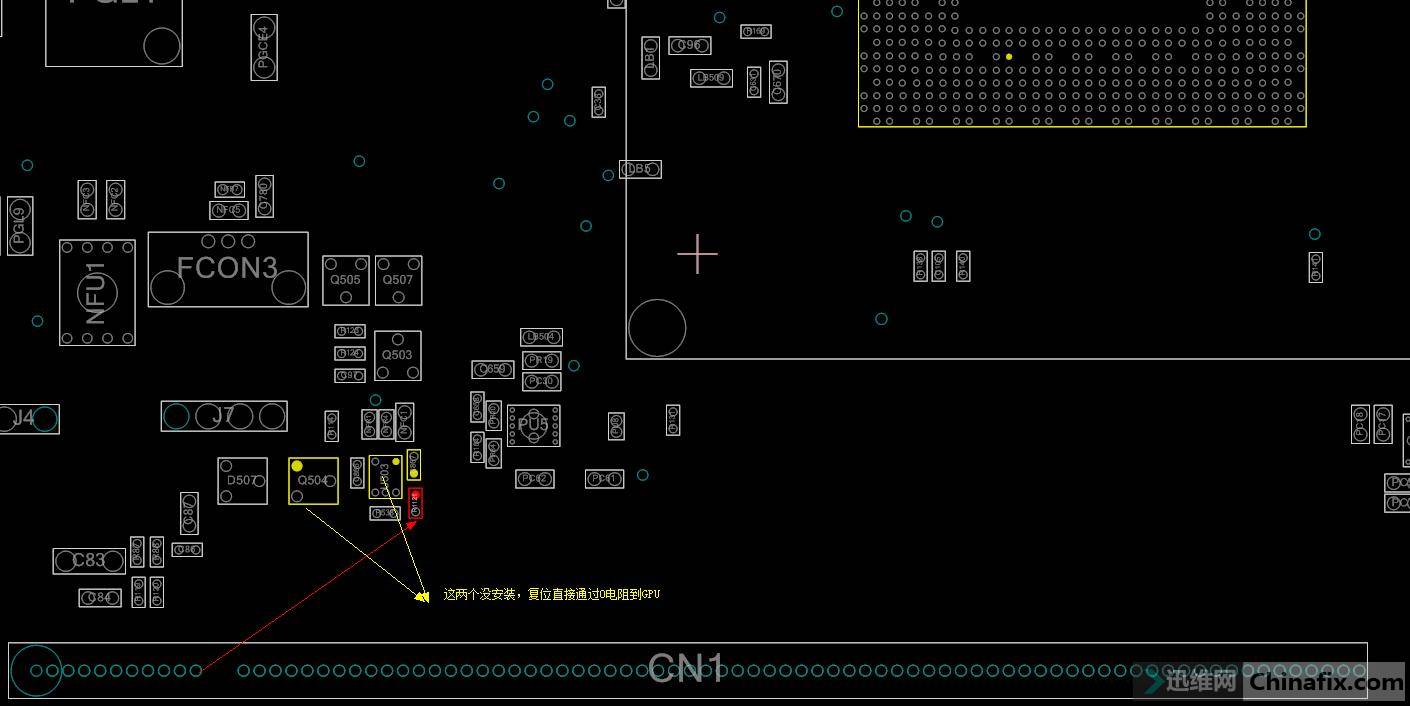

显卡拆下来打值A11脚是没有短路的,就是上板通电测量A11会是0V,看了点位图和实物发现门电路是没安装的,复位信号通过电阻直接到GPU,还有救吗?[attachimg]1941988[/attachimg]  详情 回复 发表于 2020-3-14 23:33
