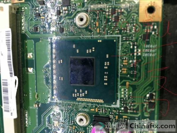

凌动单CPU本本主板上内存后掉电故障,求助
上电正常,上内存条后电流到1.42A后立马主板掉电了啊。求助分析思路啊。handshake1172355 file:/C:\WINNT\Profiles\ADMINI~1\LOCALS~1\...

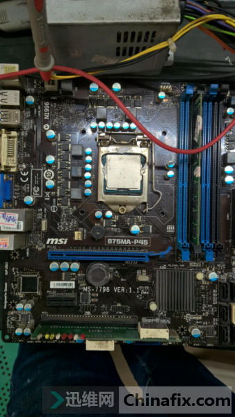

小修V星B75MA-P45跑码4F掉电,挑内存
故障现象:上2G或4G内存跑码4F掉电,循环,上1G亮机正常。[align...
