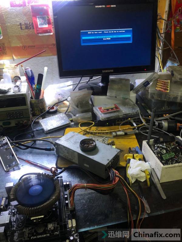

今天主角技嘉h81m-ds2(rev3.0),故障不触发。此版有通病PSON断线,但这块不是这个通病。主板发现有腐蚀,测量过程略过,发现没有RSMRST 2013124[/attach...
