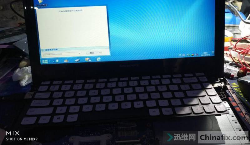

A1502键盘不能用维修
A1502键盘不能用维修
一台A1502的机器,开机键盘不能用,只能用开关键关机,换键盘不行,后来换触摸板排线解决

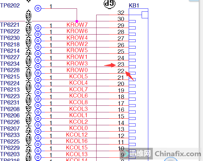

华硕 U5000U 6 7两排下来键盘 不能用
华硕 U5000U EC VERSION:UX510 故障:键盘6 7 两排下来都不能用 之前换下来有个旧键盘,测试还是不能用,排除不是键盘本身问题,测试键盘接口和EC 是通讯,测...
