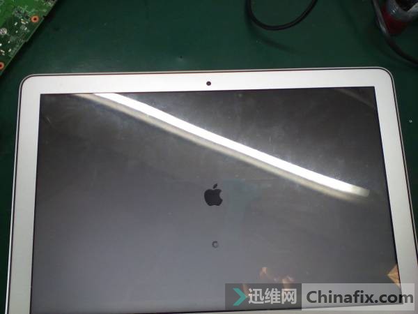

板号没看,接机电流0.2A, 拆机,看见苹果就像看见女人一样,一阵乱摸,是黄花,还烫手1247757拆了,OK开机亮机, 看都没看随便找一个换上了。...

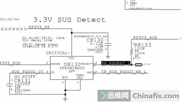

本帖最后由 老瓦垄 于 2017-3-3 18:23 编辑早晨上班,来个A1466不开机,顾客说有时能开机,拆机 拆出主板,CPU附近u8130 进液 清洗干净 加电,电流0....

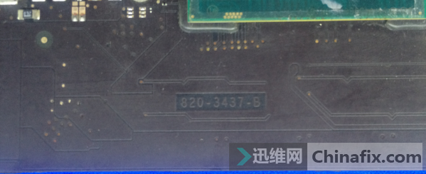

苹果A1466不开机故障维修篇 【机器型号】:苹果A1466【板号】:820-3437-B【故障现象】:...

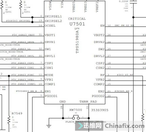

客户说进水了。拆机发现已经被处理。检测过程,一,目测没有掉件,腐蚀 二,分析上电时序。1,PP3V42_G3H_REG电压有3.42变成了4.82V,此...

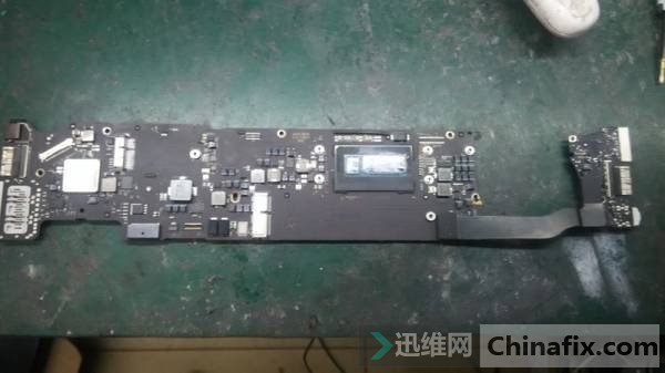

接同行送来两台A1466,两架机子故障现象为不触发,基中一架上电待机正常,电源头不亮灯,说是进过水,另一台为电源头亮灯,待机在0.02~0.03V之间反复跳变,于是...
