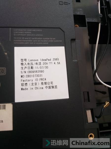

联想Z565无待机电流,温控出问题,有图纸,板号LA-...
接客户笔记本联想Z5651159632,接19v电源整机无待机电流,查主板19V已保护隔离,无3,5V待机电压,查控制芯片PU401第6脚有19供电,再查3,5V...
